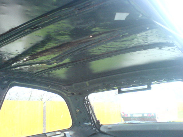

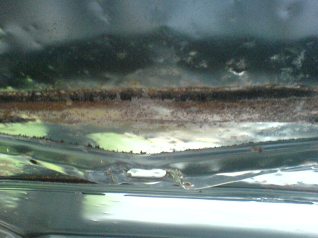

Potřebuju poradit co s tím?
foto k příspěvku  od Zachix
o 29.03.2008, 14:29 | Zachix
o 29.03.2008, 14:42 | tappaja
Vyriznout, vevarit. Ale co jsem slysel, bude to delat vzdy neplechu, jakoze to bude porad prolejzat ven.
Takze pak nejlip opiskovat, pokusit se srovnat strechu "shrinking" kotoucem a striknout nejakym fakt dobrym 2k zakladem s protikorozni prisadou.
Nebo najit strechu jinou, ale nevim, co to mas za auto...

Aha, ja myslel, ze je to nakej veteran. No takze vyriznout s rezervou a vevarit.

No když se na tu střechu koukám,tak bych se teda pokusil sehnat jinou, tahle má totiž dost celá,a kdybys to teda vyvařoval,tak pak zacínovat,střecha je totiž dost choulostivá
o 29.03.2008, 15:16 | Zachix
No nejspiš se to bude vyvařoval.Ale nestačil by zinkovej sprej?
Kes@am:taky nevim jak se tam dostala ale proste tam byla :)
o 29.03.2008, 15:18 | Zachix
Jo a dělal někdo už něco podobnýho? ať vím. A kdyby byly nějaký fotky z práce byl bych jenom rád ;-)

POdle tech dulku to vypada ze uz to bylo nejake vyklepavane proto to asi zrezlo jelikoz to bylo treba blbe natrene....
