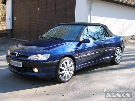

o 27.03.2008, 23:06 | ajsik

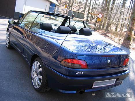

tak jsem neco nasel
original podvozek 17*7 205/40
foto k příspěvku  od ajsik

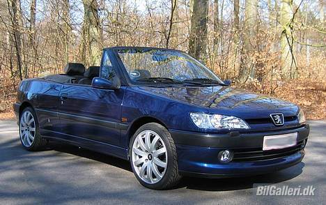

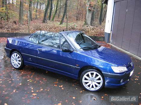

o 27.03.2008, 23:07 | ajsik
o 27.03.2008, 23:44 | PL113
Asi tu budu v menšině, ale já bych to nesnižoval. Vypadá to zajímavě!

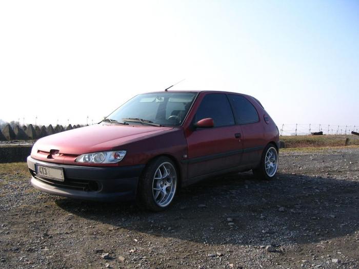

Osobně mám 17x8,5 ET 35 Stilauto SR400 vzadu mám 2,5cm podložky a vepředu 2cm podložku předek mi při plném rejdu chytá o ten plastový podběh a zadek mi chyta lehounce o lemy. Ale auto mám -4cm
o 28.03.2008, 07:26 | Creams
foto k příspěvku  od Creams
o 28.03.2008, 08:07 | zipp
ta modrá vypadá fakt suprově....i kola sou bomba
na červené ty kola podle mně moc nesedí
o 28.03.2008, 08:18 | zdenek81
ajsik:Bu´d použij kola 7,5*17 ET18 nebo 7*17 ET15.Tyhle rozměry jsou předepsaný na tvoje auto.Gumy bych dal buď 215/40 17 nebo 205/40 17 podle disku.Při těchto rozměrech bys to mohl i snížit ale jen decent.

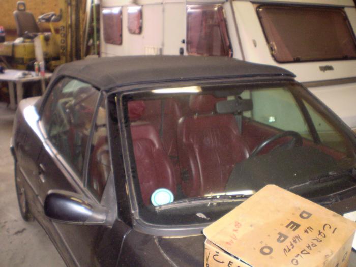

no a dalsi dotaz je lakovat a nebo nelakovat cerne listy, barva je grafitova metaliza ... poslu foto
o 28.03.2008, 09:31 | ajsik

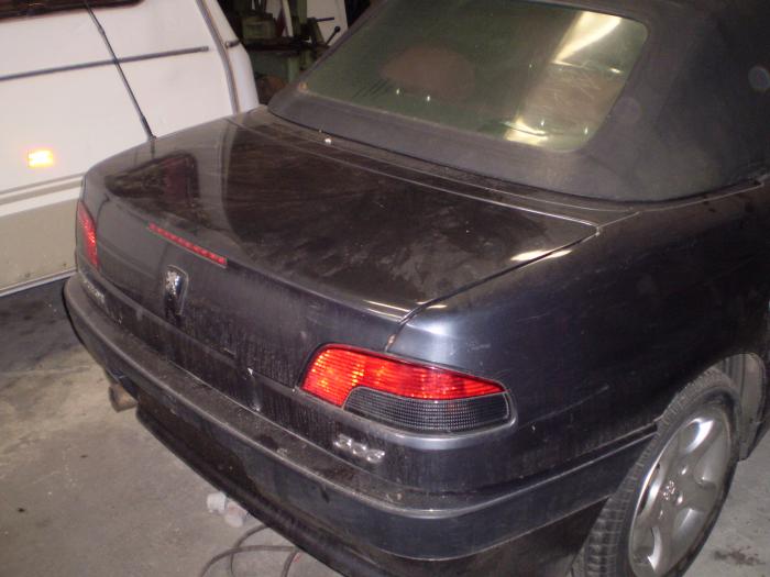

o 28.03.2008, 10:18 | ajsik
tady jeste jedna, idkyz je to spinaver jak svina ...
btw: nejake doporuceni cim osetrit kuzi ? rad bych ji pekne promazal at vydrzi :-)
