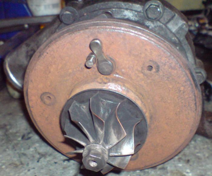

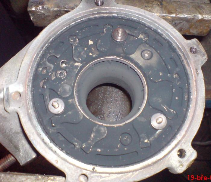

Tak jsem to uz nevydrzel s padanim do nouzaku a rozhodl jsem se vyhodit turbo a pokus se ho vycistit. S tim, ze bud se to podari a bude to ok, nebo ne a sezenu jiny.
Delal jsem fotky pri praci pro dokumentaci.
Stacilo sundat trubku z vyfukovych svodu k sani k EGR ventilu a nechapal jsem, jak to auto mohlo jezdit ...
Vice asi uz jen na fotkach :) Neni potreba dalsiho komentare...
foto k příspěvku  od Knightey-

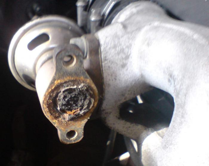

o 23.03.2008, 11:10 | Knightey-

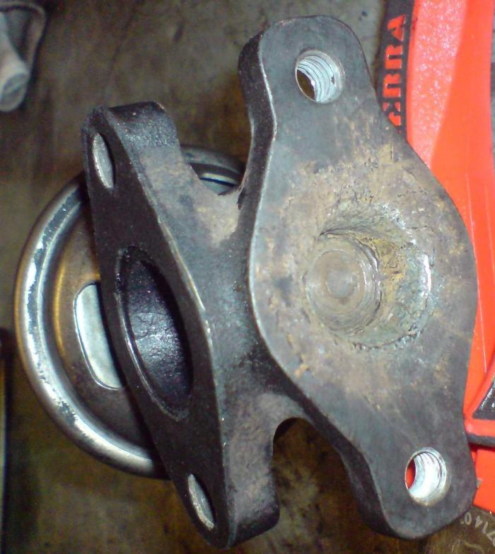

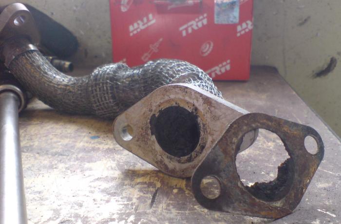

o 23.03.2008, 11:11 | Knightey-

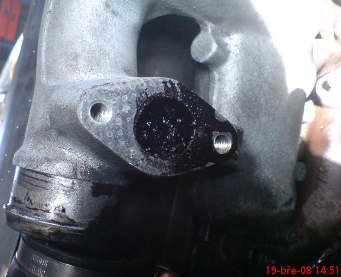

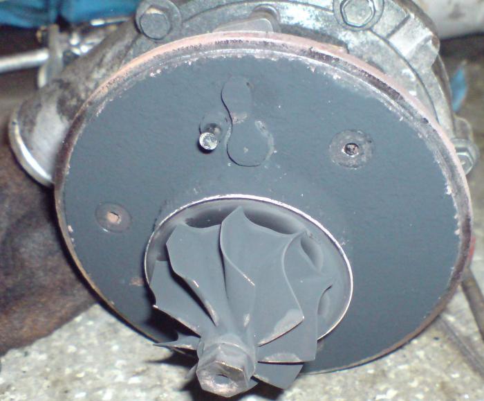

o 23.03.2008, 11:13 | Knightey-

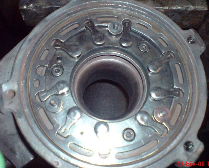

Pak prisel na radu jemny ocelak, smirek, nejakej ten sroubovak, pak nafta na vypaleni tech usazenech sra*ek ve vzduchovem sani atp.
A vysledek takto ---
o 23.03.2008, 11:14 | Knightey-
o 23.03.2008, 11:15 | Knightey-
A vysledek?
Auto je zivejsi, ma zatah v celym rozsahu otacek, turbo neskace do nouzaku a uz se stim da i trochu pedjizdet :)

takze staci dat zaslepku mezi tu trubku, co je na druhem obrazku ze? :)
