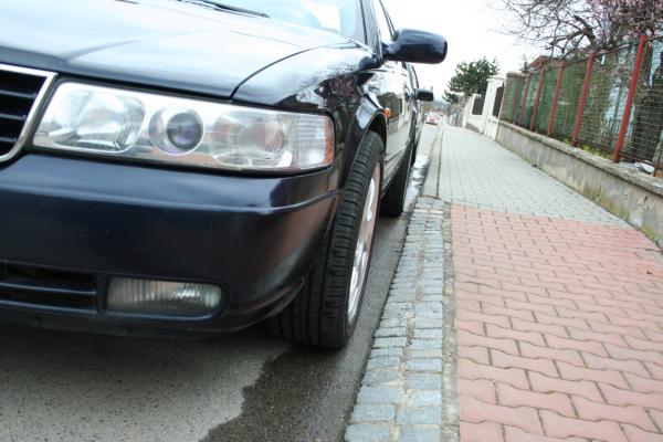

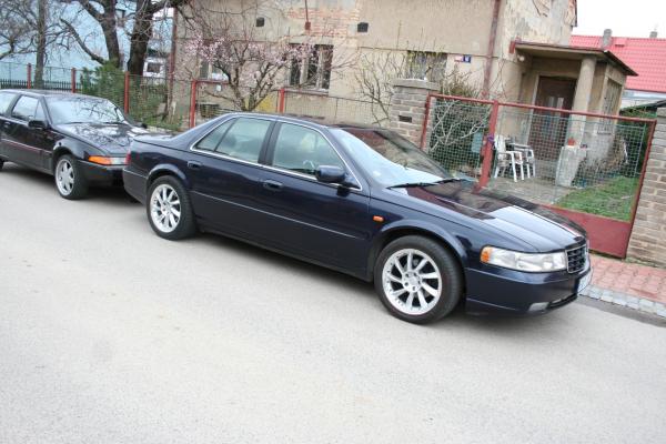

tak z 225/45/18 na 245/45/18 to neni vončo :) kola čučej fest .........
vepředu pudou podložky ještě slíznout ale max o 0,5cm :)vzadu už sou nejmenší co jdou :)
dělá se třeba něco jako nějaká pryž co se naroubuje do pružiny aby se jí zkrátil maximální chod ? :)

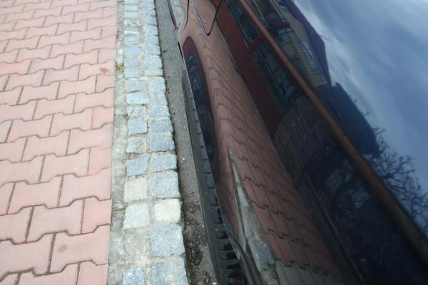

zadek je vcelku vpoho

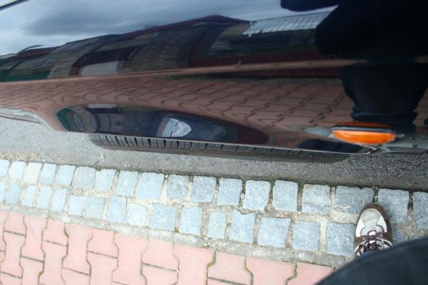

předek ne :)

pryz se dela, divim se, ze to zrovna ty nevis... delaj se i dorazy na tlumice, pokud je to u tohodle auta resitelny (ale to je snad u vsech :)

me se zda v poho oboje kdyz stahnes jak pises ten predek:))

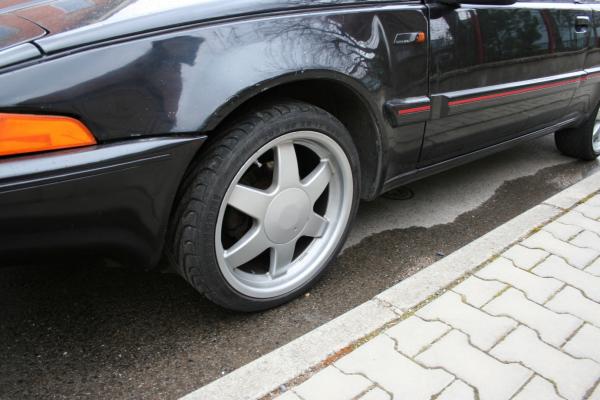

Co za šířka/profil na tom SAABu?To vypadá na nějáký šlupičky,možná blbě vidím:)

a co ještě líznot trochu dosedací plochu kola na fréze?
Blbost nebo ne? taky třeba těch 0.5 cm

Radsi si nech vytahnout lemy :o))) ale mas to moc pekny ;)

no vypadá to už docela přehnaně , ty fotky kecaj , na živo docela hukot . Je spíš problém že se z limuzíny stalo kupé pro dva :D ve čtyřech to vzadu bude škrtat . Jinak z boku super ,moc tomu slušej

ebeerman : 205/40/RZ17 volvo 480 Turbo :)
ugeen : asi zkusim dorazy , dvě podložky mám 22mm a dvě 26mm tak ty stáhnu o 4mm , stahovat kolo to nevim to se mi nechce zrovna :)
dorazy na tlumiče jsou u mě řešitelný jen na předku, zadek nelze je tam vzducháč a péro je vedle něj takže tam jedině pryž do ní :)
vytahovat lemy je kravina, origo jsou dost vytáhlý a pak bych tam dal zimáky a vypadal bych jak kokot :))))
přinejhoršim bych dal předek 235/45/18 :) s 225/45/18 to takovejhle efekt nemělo ani na stejnejch podložkách :)

ebeerman .. . .. jinak ani moc šlupky nejsou, a dokonce se to na to auto vešlo nad moje očekávání uplně vpoho :)

kola s většim ET by to vyřešily ale předpokládam že jiný kupovat nechceš takže narvi tam ty puky
