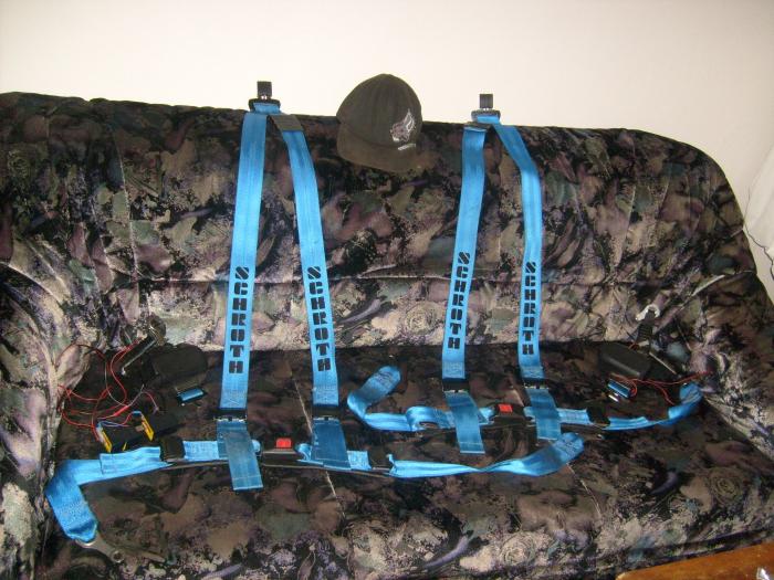

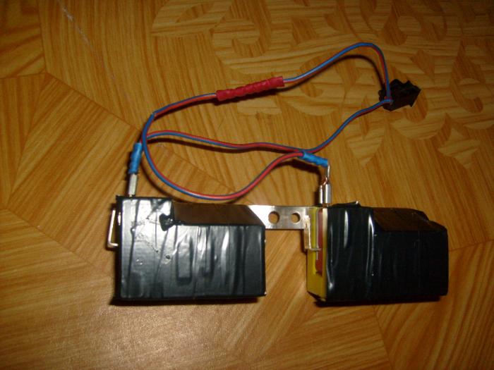

Tak jsem je konecne poridil a za dobre.Ale neco mi tam vrta hlavou ty navijaky jsou zasekle prej pujdou az se to zapoji v aute na elektriku trosku jsem majitele nechapal jo to zabalene v tech obdelnikach prej to jsou nejake narazove cidla ty mam dat dio kufru prej pri narazu me to bude zatahovat z5 do sedacky nejak se mi to nezda kdo o tom neco vi jako ja bych to mozna nezapojoval a dal to na tvrdo jenom na ten navijak ale on nejde vysunot pas kdyz to nejni zapojene.

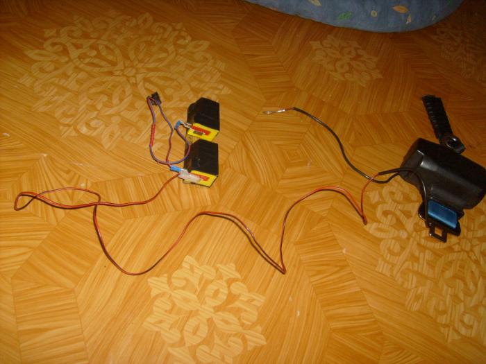

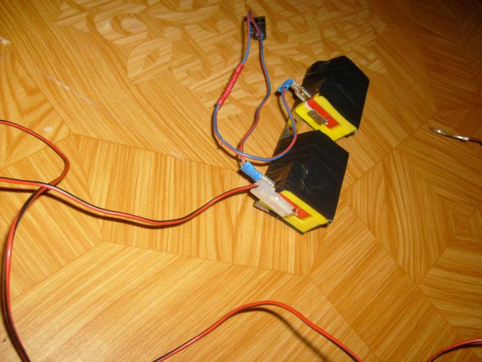

Tady cte krabicce to je prej cidlo narazu a to povoli i ten pas prej tak co si o tom myslite?

To neni navijak ve smyslu ze te bude pritahovat, je to navijak s brzdou. Pri normalni jizde je pas volnej, kdyz intenzivne brzdis, nebo do neceho riznes, ty krabicky, ve kterejch je pohybovy cidlo, daj pokyn z blokaci toho navijaku. Zadnou vedu v tom nehledej, v krabce bude kulicka reagujici na zmenu pohybu. Mozna bych odmotal tu prisernou izolacku, treba tam bude nejaky schema kam to mas umistit.

No on mi tvrdil ze to cidlo mel na blatniku zevnitr v kufru ale nechapu proc se mi tedka ten navijak nechce vysunout to je vtom ze az to bude zapojene tak to teprve pujde jo vysunout?

Ale takhle za nej vemu a njde z toho navyjaku vubec ven ani z jednoho.

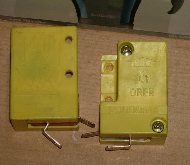

jak rika Tapp ... je tam kulicka (nebo neco obdobneho), strhni izalacku a najdes tam vylisovanej popis montaze s sipkou, ktera strana ma jit nahoru konektory budou dole) ...
je to presne kvuli tomu hozeni na boudu :-)
k te elektricke brzde...pripoj kabel s ockem na -, dlouhej kabel s konektorem na + a uvidis, ze nebude problem to vytahnout ;-) nekdo si to zapojuje treba tak, ze si pasy pri "oblekani" sepne, aby se povolily a pak zase vypne...pritahnou se a uz te nepusti (obdoba pevnych, bez navijaku) ... bez pripojeni se jen naviji, ven to proste jinak nedostanes :-) (mam ted jednu sadu doma na prodej, uz treti :-) )

hop :-) snad je to poradne videt...
proste pisou "always instal in vertical position" a na obrazcich je to same :-)
foto k příspěvku  od Lukaash

Cerny kostra a cerveny je privodni proud, kdyz to nezapojis tak ti to nepujde, mam take Sroty a je to tak. Ta cerna krabicka je pri prevraceni nebo bouracce ze ti reaguje rychleji a nepusti te treba kdyz jsi pres boudu. Jakmile tam nejde proud tak to nenaviji... Mam to na vypinac a po pripoutani vypnu a pohoda...

System SCHROTH ASM AUTOCONTROL..... mam uz dlouho a je to jak pise tappaja:
V navijaku je pruzina, ktera furt tahne. At je to zapnute nebo vypnute, furt to ma tendenci tahnout jako kazdej jinej samonavijeci pas v aute. A ted:
a) ZAPNUTO:
Navijak se chova presne jako seriovej pas v aute. Pomalu tahnes, tak se odviji. Cuknes rychleji, pas se mechanicky blokne.
b) VYPNUTO:
Mechanismus je zamceny, takze to jen naviji a nejde odmotat. Presne jako kdybys cuknul pasem se zapnutopu elektrikou.
Spinace:
Kdyz je spravne namontujes, tak jsou v klidu ve stavu zapnuto a pas se chova podle bodu a), totiz stejne jako seriovey samonavijeci pas. Pokud na kolicku uvnitr pusobi nejaka sila, pohne se a rozepne obvod a pas se dostane do stavu b), zamknuto. Sila na kulicku pusobi pri: akceleraci, brzdeni, zataceni..... narazu do stromu atd...
Proc je tam ten spinac? Pomuze k rychlejsimu zamknuti pasu!!! Pri nehode obvykle brzdis pred narazem nebo se ti auto roztozi apod. To zpusobi vychyleni kulicky ve spinaci a zablokovani pasu. Takze pri narazu uz je pas zamcenej a nemusi se odvinout ani centimetr jako pri zamykani bezneho pasu.
Montaz vypinace?
To je dobre k tomu, ze kdyz vypnes obvod, tak se pas zablokuje a chova se v podstate jako pevny pas bez navijaku. Takze se pas da vice utahnout a neodmotava se / neuvolnuje se. Jses pak pevneji utazenej do sedacky.
