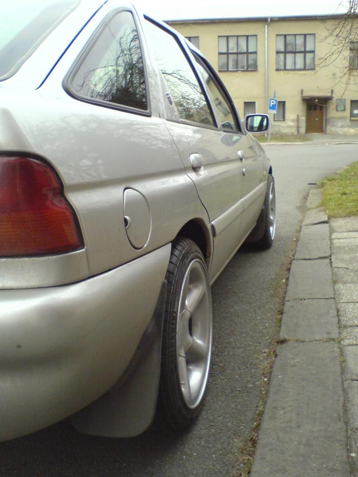

215/40 na 8"
foto k příspěvku  od .mycTD

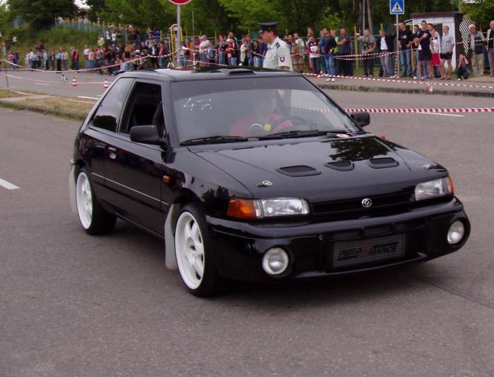

Robi to velmi velke Acka, na 8" min 225, 235 ideal...
foto k příspěvku  od notorik
o 20.03.2008, 16:27 | Luke-Jeep
rallye style s Ackama... husty :-D

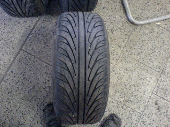

tohle je 205/40 na 8" ráfku. Pneu Nexen 3000
foto k příspěvku  od kasko

kasko: jj ty mam taky, jsou to vysoky a siroky gumy, kdybych mel porovnat rozmerove s jakymikolik jinymi gumami od jineho vyrobce tak by na nich muselo byt napsano minimalne 215/45 a ne ten blaf 205/40 co nexen uvadi. Vsechny ty znacky co jsem uvedl jsou na 8" do acka jak svina, na 8" rafek bych dal 215 pokud chces minimalni acko

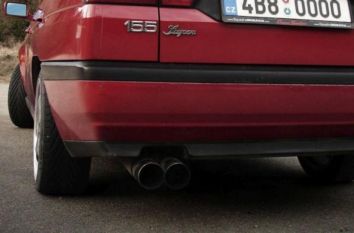

Je to blbě vidět ale guma 215/40/16 na 8" ráfku a dělá Áčko.
Pneu Conti Sport Contact
foto k příspěvku  od wwollff

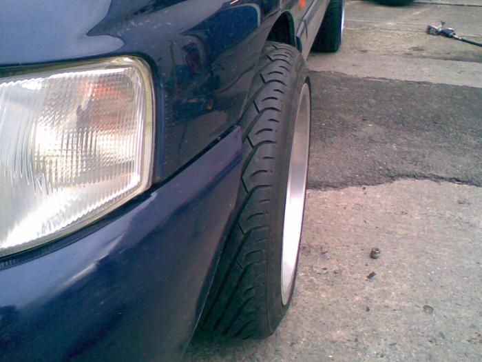

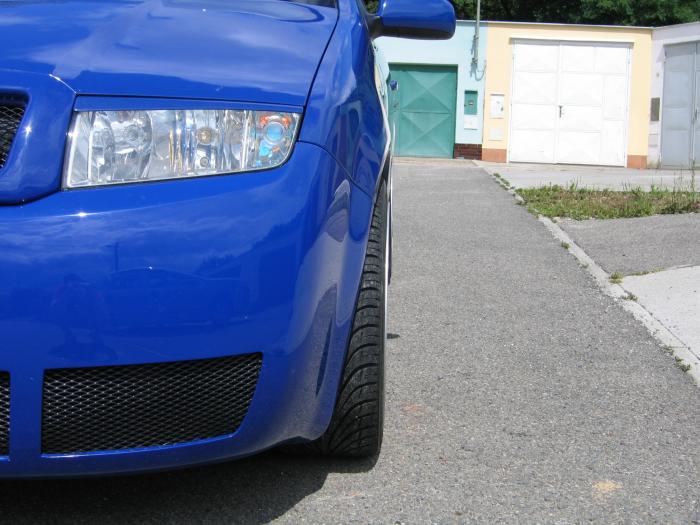

205/40 na 8"
foto k příspěvku  od imarwin

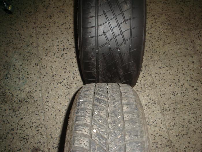

zaleži hodne na gumach todle sou oboji 195/45 na 8 palci ty prvni jokohama vpoho a ty druhy nankang a už je to horši ale jezdit se na tom da :)205 na 8 palec je akorat
foto k příspěvku  od m1tv

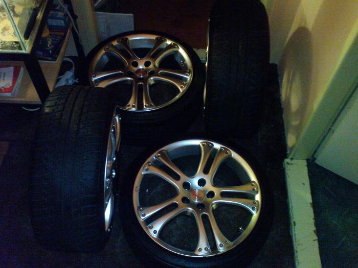

o 25.03.2008, 00:06 | m1tv
