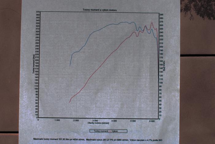

dneska jsem mel moznost zaject na brzdu seal leon cupra 2,8, 4x4 kompresor, a jak jsem dopadl 267 ps a 338nm kroutici moment trochu male zklamani puvodne je vsude psano 285ps

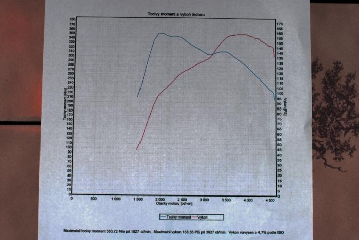

vw touran tdi, tady zase male prekvapeni v serii 74kw tzn 100 ps a zde se podarilo dosahnout hodnot 158,36 ps a 350,72 nm, auto je malinko upravene

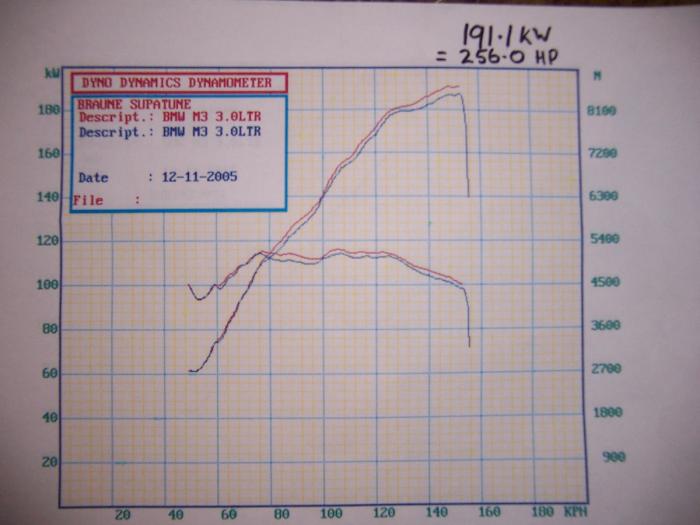

Leonek mě teda trochu zaskočil asik jako tebe ale hrozný to není :)...mě to čeká taky s M3 tak jsem zvědavej ....

ddawe myslim že kdyby leonek dostal viceoktanovej benzin tak tam těch 285 bude, na co jel? na natural95? možná se pletu ale ted o tom viděl něco v 5th gearu a u některých aut to udělalo i těch 15-20 koniku... třeba konkretně u subaru který tam testovaly
vw super , tam bude asi víc jak malinko úprav :)
koukám touran větší krouták než leonek:-)))
leon 100oktanovej shell power, 95 do leona je asi vtip? u nadrze je uvedeno natural 98

u leona to vypadá na problém s palivem-dle toho hrbatýho grafu od 5000 ..jak se chová za jízdy v těhle otáčkách na 4/5tku?
to je právě u nás škoda,že nikdo zatím nebrzdí a rovnou neměří A/Fjakotomu je v zahraničí,kdy při podezřelý bohatosti,nebo průběhu výkonu hledaj okamžitě problém

ne, u leona je problem u pretlakoveho ventilu je nastaven aby se otevrel, jak otevre tak padne vykon a pak zase nabehne, tzn upravit RJ a nastavit ventil popr dat jinej, jenze tu u nas o tom vi kazdej prd s tu RJ tady nidko neudela, pokud bych si ho nechaval vim o upravach co mi pridaji tak cca 20 koniku a neco malo NM
popr je tam moznost ze nestaci davat benzin cerpadlo ale spis bych se priklanel k tomu ventilu je to i slyset jak otevre, problem u tohoto vozu jsou znalosti, pac to u nas nidko nezna
co si dal na Tourana že se takhel vyšvihnul?
turan mel tu vyhodu, ze se vse mohlo uprovovat primo na brzde tzn upravy vseho se pak rovnou zmerily jestli to pomohlo a pridalo kroutak, ja doufam ze 160 koniku jeste neni konecna a pudje se nahoru

rekl bych ze jednotka pada do nouzaku a pak se pokousi nahodit se. podle tech vln. Zkusil bych jinej sw a hned to bude lepší.
z Jarova s Natural95 277PS/335Nm s atmosferickym 14let starym 3 litrem... nekdy budu muset vyzkouset s Hamann sanim, Vpower100 a novyma svíčkama :-)

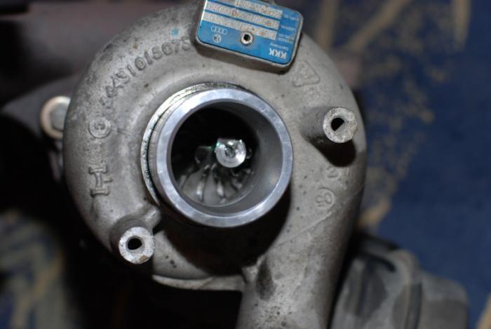

Hmm, pekne pekne, olejicek vsude, mnamka :-)) PAk dej foto turbiny :-)
muzes uvezt, kdo resil sw? diky...
Lukaash: abys věděl komnu se vyhnout :o) černá prdelka a KO turbo :o)

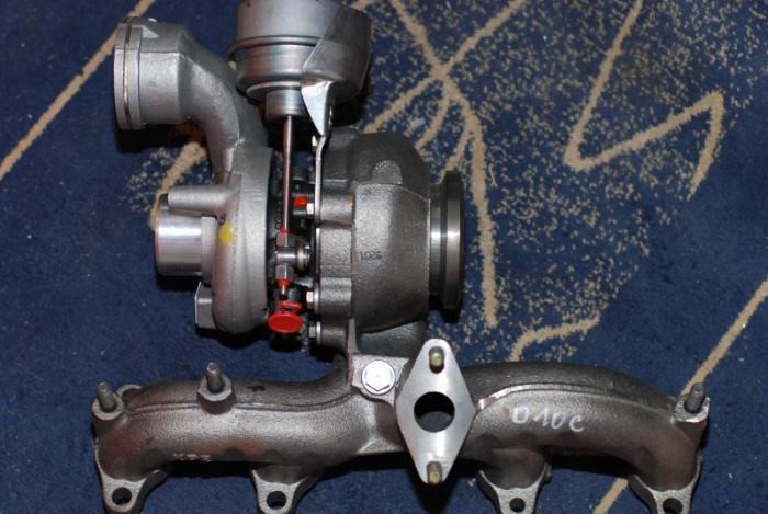

ale problme byl v turbicku :-) uz se v tom zase hrabaly ceske rucicky a takhle to dopadlo, dneska jsem kupil uplne nove turbo a vstriky jsou pripravene vetsi tak jdeme snad na 170 koniku
muzes napsat jmeno? byl to ten Chomutovskej mafian? :-D
je to jedno, ja to nejak rozebirat nebudu, problem se vyresil a auto uz mi zase jezdi coz je dulezite

taky hodím jedno překvápko - po měření návštěva BMW, koprese atd po prohlídce vše ok ....
úpravy:3,8kg setrvák, vejfuk, CAI, chip
