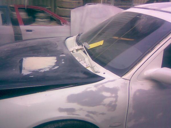

Ja jsem take pouzil flex ;-)
foto k příspěvku  od Kleneex

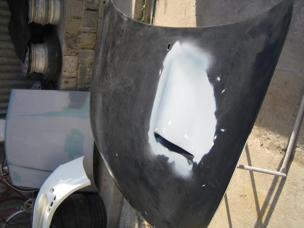

o 16.03.2008, 22:39 | Kleneex
