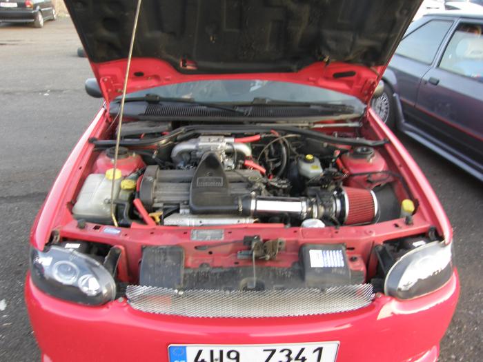

oktavku nemam ale u vetsiny aut se to dela stejne nebo hodne podobne a jak tak koukam na netu na fotky motoru u oktavky tak to bude stejny jako u vetsiny aut. Airbox celej vyndej zbyde ti tam jen ta gumova trubka na konec ty trubky přidelej konus a nejak připevni aby ti to tam na ty trubce nelítalo jelikož je z gumy ale nejlepsi by bylo jak si rikal koupit cely trubky a nahradit jimy tu gumovou dělají se i UNI sady kterou jsem koupil i já výsledek vidis na fotce, pak už jen stačí zavízt přívod studeneho vzduchu a máš hotovo.Filtr bych volil asi ten co mám já pokud teda nechces nejakeho znackoveho grýna za 1500,- tot moje rada jestli se v necem pletu tak me nekamenujte a opravte
foto k příspěvku  od P3RF3KT

o 12.03.2008, 21:28 | P3RF3KT
no tak to je jasny tohle je uz trosku starsi fotka filtr uz mam odstinenej mohu udelat aktual fotku :)

o 12.03.2008, 23:03 | P3RF3KT
na dýlce trubky nezáleží a přívod vzduchu se dá dycky nejak vymyslet :) hlavne ho budes muset odstinit jak psal zipp aby ti nebral teplej vzduch hodim sem pak foto příkladu :)
