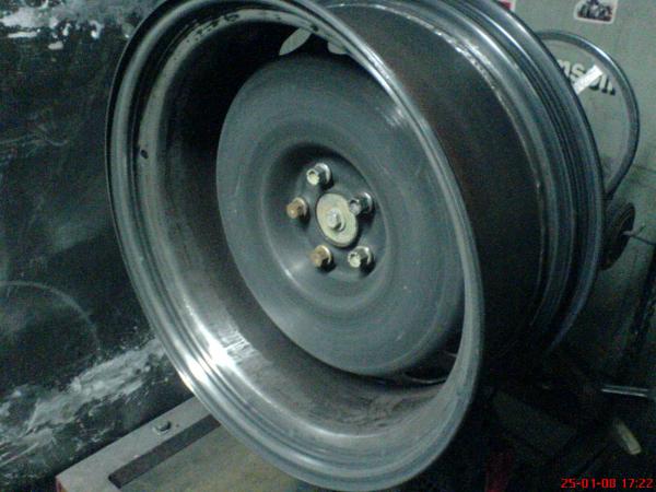

o 04.03.2008, 23:28 | GTi
jeste je jedna moznost jak udelat "prolis"
disk se rozpichne v soustruhu, nechaji se udelat presne skruze podle pozadovane sirky, na ktere se pak obe strany disku navari....
lze udelat z jakehokoli disku....

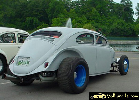

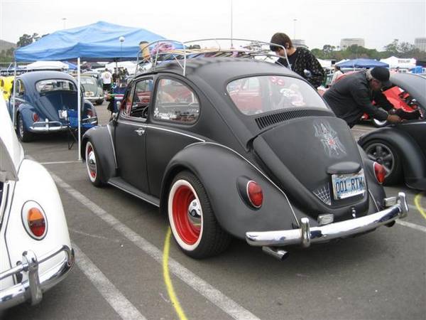

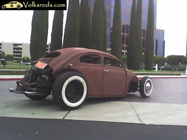

o 05.03.2008, 15:25 | ZRALOK
no moje představa je takováhle:-)
foto k příspěvku  od ZRALOK
o 05.03.2008, 15:26 | ZRALOK

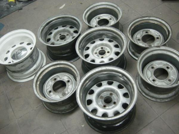

o 05.03.2008, 15:57 | GTi | Upraveno: 2008-03-05 16:00:47
pokud mas origo disky z brouka, tak rozsireni nebude problem.... napis mi pls jakej je origo rozmer. zjistim cenu
borec delal i plech 10x18....delano z dojezdovky ;-)
