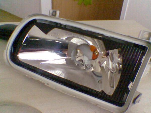

páni robil to niekto? co treba zatmavit? iba cast okolo paraboly abo aj sklo? dakujem za vase rady a foto z montaze :-))

o 04.03.2008, 10:21 | .mycTD
vsechno, co neodrazi svetlo nastrikas na cerno. sklo pochopitelne ne.

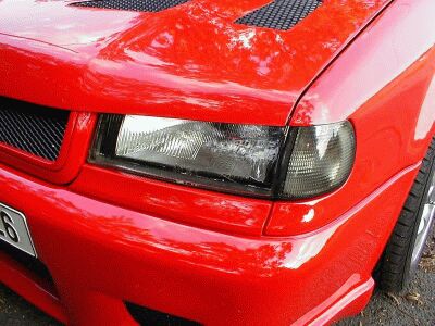

jo to bych taky zkusil, vypadá to moc dobře, ale ty blinkry na poslední fotce jsou evidentně kouřový, jinak asi postačí použít zatmavovací sprej nebo nějakej obyč černej lak ve spreji ne?

Jinak je to udělaný tak, že rozebereš světlo, vyndáš parabolu, stříkneš jen to pouzdro a chrom.parabolu dáš zpátky. Nic víc. :)

rozebrat, nastříkat / natřít předek parabol a šedý vnitřek plastu a zase složit. nic těžkýho.
mě se nechtělo lepit parabolu páskou, tak sem vzal štěteček a natíral sem...
ještě bych klidně aji načernil ten žlábek, nějak sem na něho zapoměl

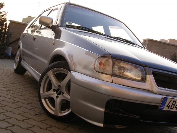

taky jsem to dělal
