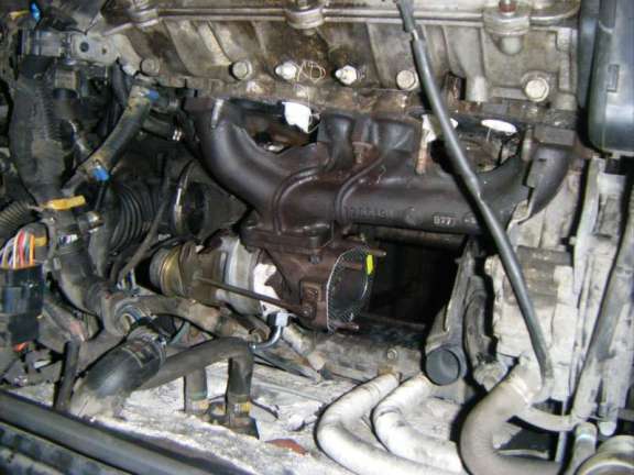

1.foto seriové turbo IHI VL7
foto k příspěvku  od Reprák

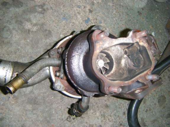

2. foto - seriové IHI VL7 strana výfuku

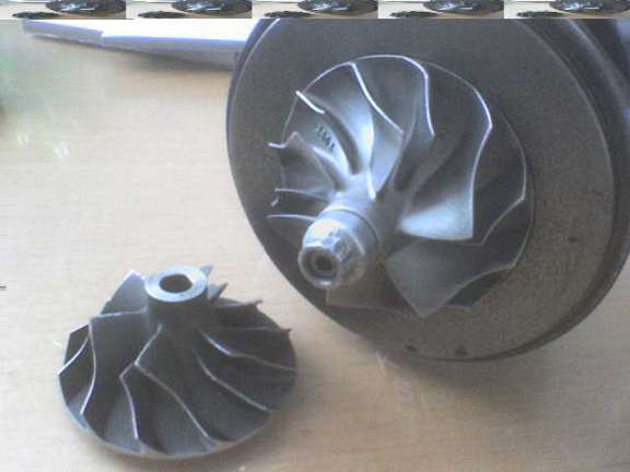

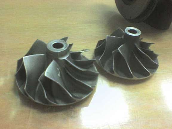

foto č.3 - sací lopatka Garrett T2 vs T25

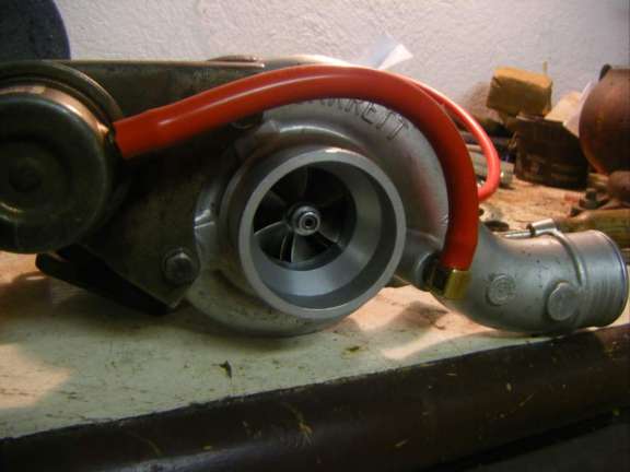

o 03.03.2008, 07:53 | Reprák
obr č.4 - zvětšené tělo Garrett T2 tak, aby se tam vešla velká sací lopatka T25
o 03.03.2008, 07:54 | Reprák
to je vona :)

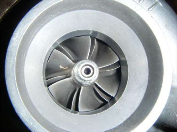

o 03.03.2008, 07:55 | Reprák

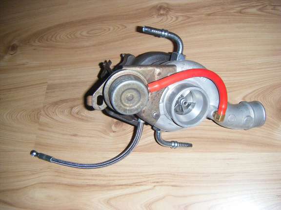

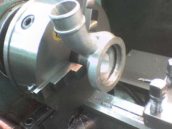

Fotka č.5 - Sací část Garrett T2 musela jít na soustruh, podle tvaru priruby T25 se udělal tvar, vystredeno na 0,03mm :)

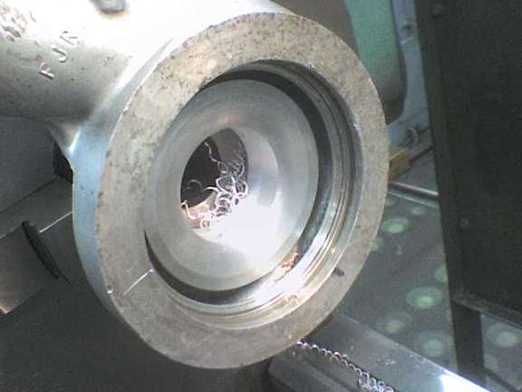

In progress

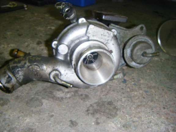

o 03.03.2008, 07:56 | Reprák
Výsledek: T2.5 hybrid - T2 turbo, tělo, T25 sací lopatka a upravená sací část

a jeden šikovnej soustružník :) když jsem mu vysvětlil, jak se věci mají, nabrousil si nůž podle tvaru původní příruby a začali jsme laborovat ;)

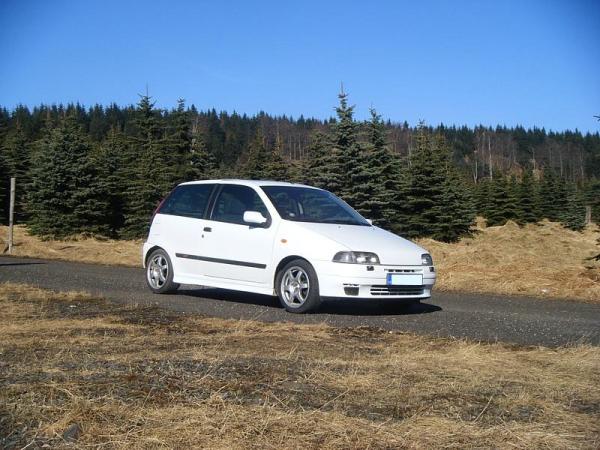

to je ono :) Lucifero Bianco

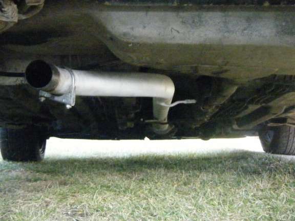

výfuk jen trubka 61mm šopovaná hliníkem. Konec je výfuk čong, 2.5" ,63mm vnitřní, se silencerem, bez něj to řve jako prase :D

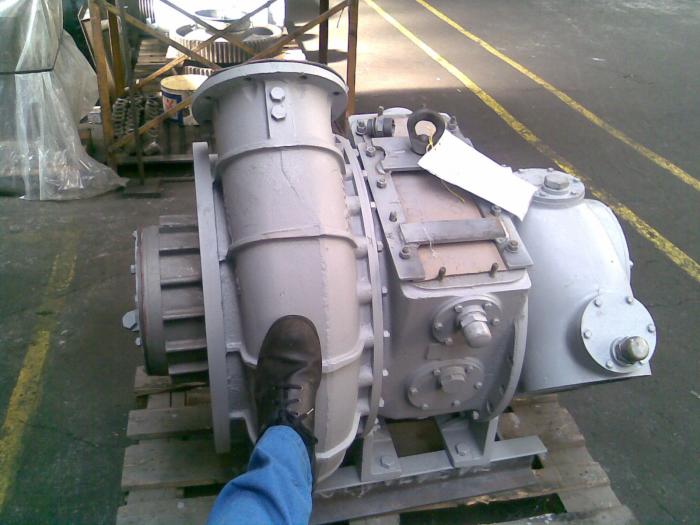

o 03.03.2008, 21:27 | Karlos
:o)))
foto k příspěvku  od Karlos
o 03.03.2008, 21:44 | Reprák
kdybych mel tohle, tocil tak k omezovaci, tak tohle turbo natlaci tak 0,05baru :))))
o 03.03.2008, 22:13 | Karlos
možná tak 0,05 mega baru:o)))
o 03.03.2008, 22:16 | Karlos
jinak Repro taky chválím precizní prácičkaj jako na kostele:o))
o 03.03.2008, 22:46 | ruffrider
Karlos - to je z lokomotivy? :-)

se máš že máš BC . .. . .. já už čekám asi měsíc než mi ho Bidrin pošle...... nějak zapoměl tak sem ho nedávno prošťou a prej pošle :) . . .. . trochu dám dokupy nápravu na volvu a začně se taky tlačit :)
karlos : ne to tlačí taky relativně málo to co si sem dal .. . .. . akorát objem toho vzduchu je jinačí , lokomotiva ne, běžně používaný turba na řádný americký motory k výkonum plus mínus autobus kolem 2000 poníků . .. . . . dá se to vidět i na nějakejch suprách tyhle šneky :)

o 14.03.2008, 18:49 | blázen
vůči turbu z lokomotivy je to pěknej prcek..tohle je z lokomotivy se kterou jezdím..ze šestikola 771 , turbo váží 610kg a piští jako svině
