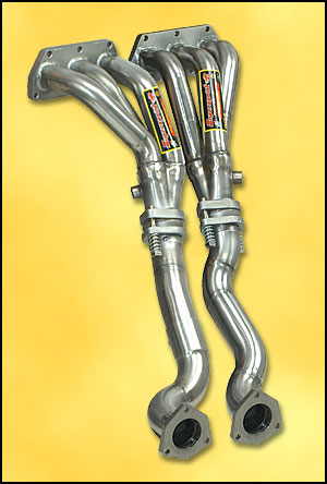

dokaze mi nekdo rict jestli jsou svody seat leon 2,8 stejne jako na golfa? logicky motor je hodne podobnej, ale jde o to jestli to do leona pujde dat ? za radu diky pokud nekdo ma takove zkusenosti. pac cena je pekna

o 02.03.2008, 21:33 | JR
GOLF III VR6
foto k příspěvku  od JR
o 02.03.2008, 21:35 | JR
LEON VR6
o 02.03.2008, 22:48 | djmajk
podle fotek JR to vypadá stejně... až na ten konec teda :-/
o 02.03.2008, 23:33 | kucik
mně to podle fotek teda přijde úplně jiný-díry na lamdy jinde,jiné vedení svodů,přijde mi že u golfa je druhá trojice blíže k první,jiné příruby(ale díry by sedět mohly)
o 02.03.2008, 23:59 | JR
Leon ma dva katy a spojuje se az za nima, kdezto Golf ma kat jen jeden.

me hlavne prijde, ze u vw jdou mnohem bliz k motoru. bych se na to asi vysral, zvlast s tim pristupem, co k tomu je u 4wd.

jestli mas 4kolo, tak na ne rovnou zapomen.a ver ze vim o cem mluvim. takovej pietro to zjistil az kdyz je koupil a chtel je nasadit. :-)
