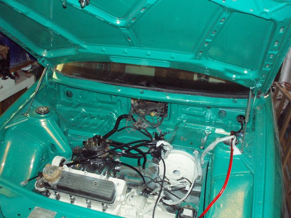

Zdar hele dneska mi prisly vzpery kapoty a tak nejak jsem koukal a koukal a vubec me nic netrklo jak bych to tam napachal tam musi byt nejakej pojezd ne nebo kam to tam presne narvat tam mi poslaly navod ka astre golfu v nemcine tomu nerozumim ani hovno.mate nekdo nejake fotky jak se to tam montuje dikes je to na forda fiestu.

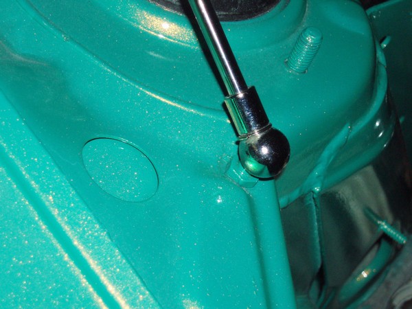

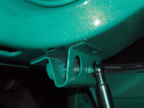

o 28.02.2008, 16:33 | w4tch1
mozna toto pomuze. jinak zkus trochu projit net.
a moje zkusenost. taky mi to tam nepasovalo presne. bylo potreba udela upraveny uchyty do kapoty. foto nemam.zkusim ho udelat a dat ho sem.

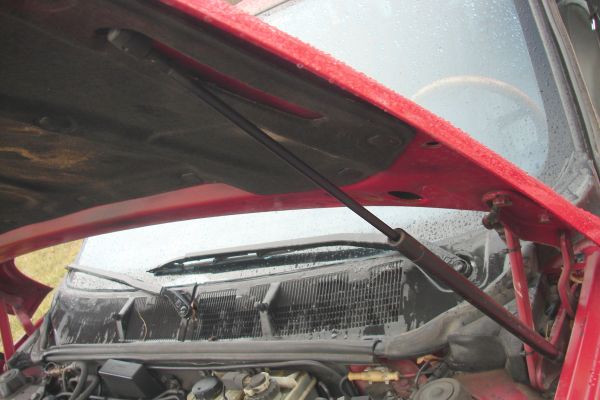

čau na filetu nevím, já jsem je dneska dával na bravu (s profesionální klempířskou pomocí) na kapotu jsem to uchytil místo jednoho ze šroubů co drží panty (ty je máš zespodu) a na kastlu sem dal ty kloubíky místo šroubů co drží expanzku.

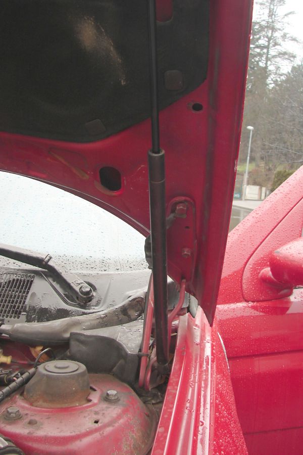

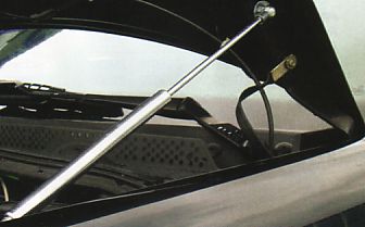

o 28.02.2008, 19:32 | kucik
Jestli ti neposlali i montážní příslušenství,tak to musíš někde sehnat.Je to takový nýtovací šroubek s kuličkou na konci,na kterou se nasadí ta vzpěra.Pojezd určitě ne,musí to být na pevno,vždyť ti musí zajet ta pístnice
o 28.02.2008, 19:35 | kucik | Upraveno: 2008-02-28 19:38:23
tady to máš na nějaké astře
foto k příspěvku  od kucik

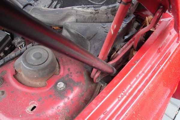

o 28.02.2008, 19:39 | kucik
a detail v pravo nahoře,to je ten šroubek s kuličkou

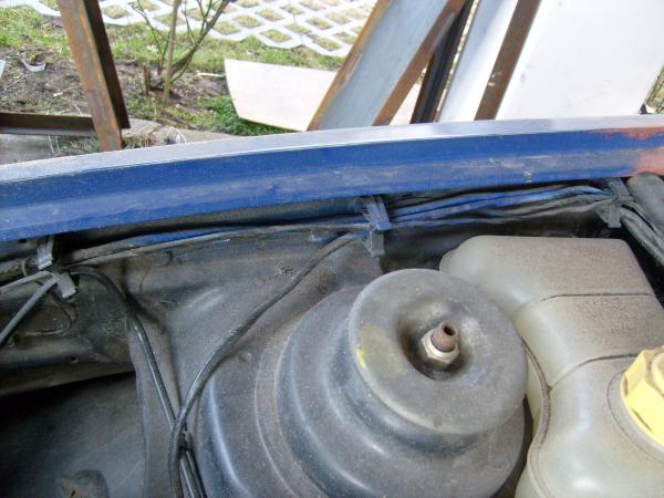

Mam to jako na te Astre, jeden kloubek misto sroubu a druhy na rantlu blatniku take misto sroubu, ty by jsi tam musel vyvrtat diru a dat tam kloubek...
o 29.02.2008, 07:59 | KaCzaba
jenze tahle fiesta ma tusim ze vareny blatniky,takze musis nekde vrtnout dirku a ten sroub s kulickou nekam dat,tam,kde bude misto na schovani te vzpery.aby ti pak nevadila pri zavirani kapoty :-)

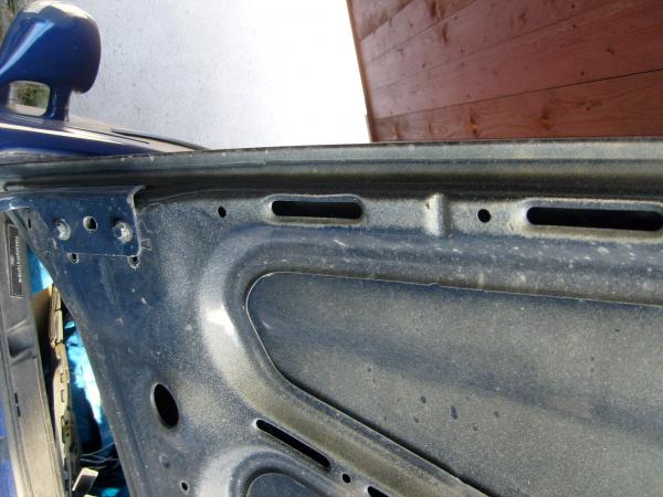

o 29.02.2008, 08:35 | Fipo
já bych se toho moc nebál, mám to na feldě a koupil jsem si vzpěry na ibizu či 3kovýho golfa,teďka nevím...
normálně jsem to navrtal do kastle a jde to zavírat úplně krásně,dej si ale bacha,až to budeš zavírat poprvé. Napoprvé to jde hodně ztuha, tkž musíš kapotu držet uprostřed a pomalu a rovnoměrně zavírat, pak je to už cajk..
možná bys to mohl navrtat do té "vnitřní lišty" u blatníku...vyzkoušej si to, když zavřeš haubnu,zda to nebude někde zavazet...

o 29.02.2008, 12:19 | Fipo
ok,skočím do garáže a něco nafotím....

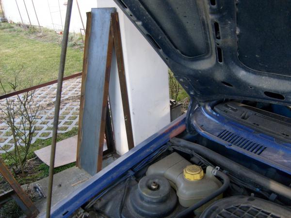

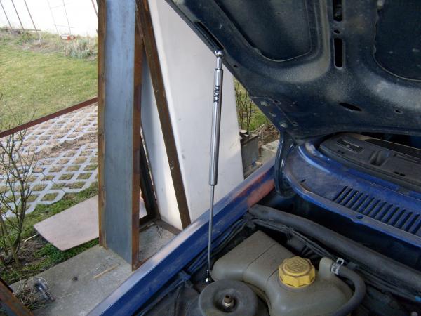

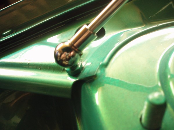

o 29.02.2008, 13:45 | .mycTD
ja to mam takhle, ale ty panty jsou teda reseny jinak, nez u tebe.

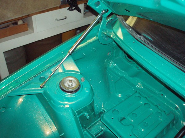

o 29.02.2008, 18:08 | Fipo
tak jedééém

o 01.03.2008, 07:37 | Kesam
Fipo dikes moc tohle mi pomohlo uz vim jak.
mycTD taky diky.
