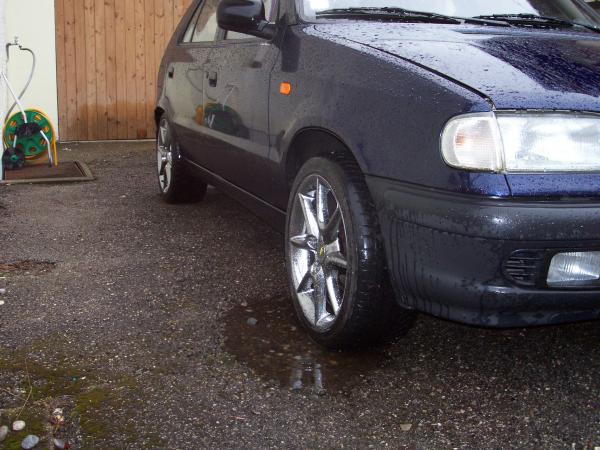

foto k příspěvku  od stewe21
o 28.02.2008, 20:45 | kamil306
prosimtě a to jezdí kolik, kilo? já mám origo rozměr 205 a to je pod kapotou přes 180koní:-)

o 29.02.2008, 06:07 | stewe21
kamil306 ..zatial som frcal 120 len a pohoda :-)
kmoda...jj krouzky,tiez som tomu neveril ale bolo to tak :-/

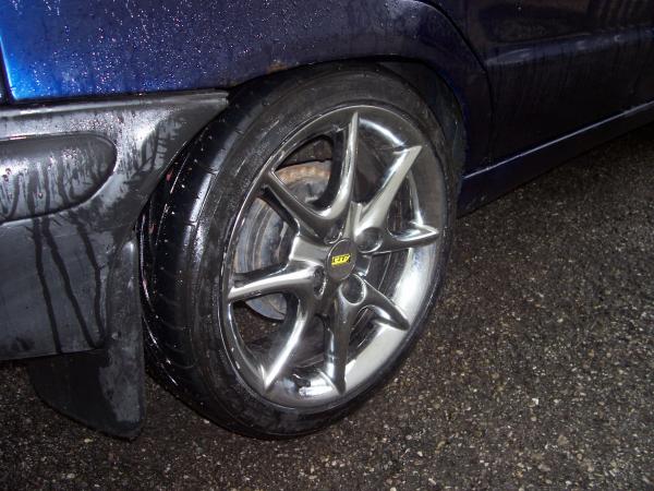

o 29.02.2008, 06:14 | stewe21
detail zadku...
o 29.02.2008, 21:07 | tommas
tak jsem mel pravdu:-)))
jinak hezka kolecka
