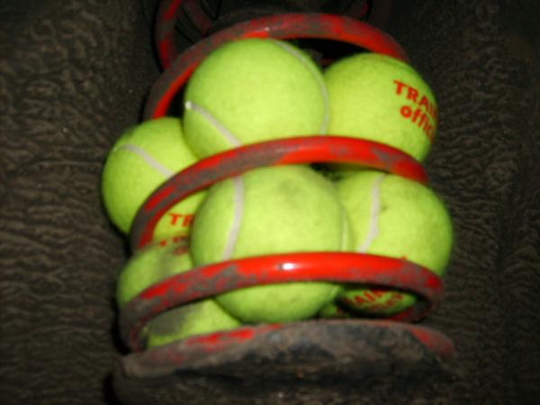

Libor: ty sponky jsou drahý, na to se v ykašli. Určiě ti někdo tady dá tip, kde ty gumy sehnat. Mrknu ještě ve starých kontaktech, měl bych mít mail na člověka co je prodává. Jinak na tenisáky kašli, v zimě zmrznou atd. Dal jsem je tam a bylo to na dvě věci. Dám jsem foto, jen prosím nikoho nekritizovat, byla to zkouška:)
foto k příspěvku  od Losky

Verano: jenže moc se to neosvědčilo, aspoň u mě. Různě se deformujou atd.

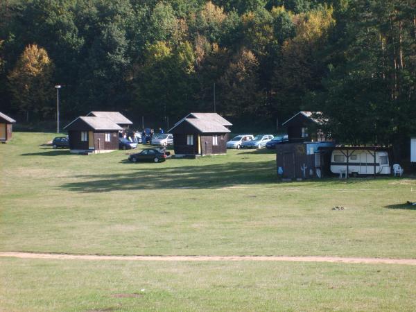

ASi pro tebe budou lepší ty dorazy. Na podzim jsme měli sraz u Dalešic v jednom kempu a zrovna tam taky měli sraz týpci s Bravama. Teda s Fiatem Bravo, asi 10 aut
o 21.02.2008, 21:40 | Libor
Losky. jj to byli oni. kámoš říkal že tam borci z suzuki baleno klubu měli sraz = 3 auta:)
o 21.02.2008, 21:42 | Losky
:)))))))))) Bylo nás tam víc:)) Ale je pravda, že nás plno má jiná auta. Já už taky, ale je to zase celkem dobrá parta lidí, tak se srážíme na kalící akce a trochu i vzdělávací:)
