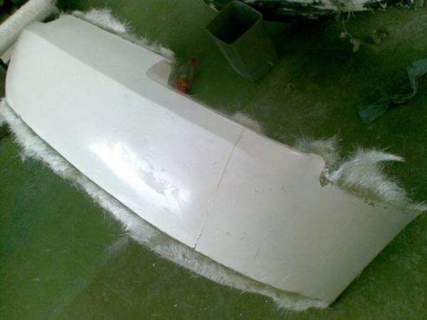

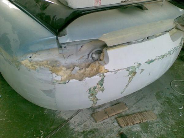

o ten popraskanej laminat marauder omlatil zorovi palici :D jinak teda nic moc

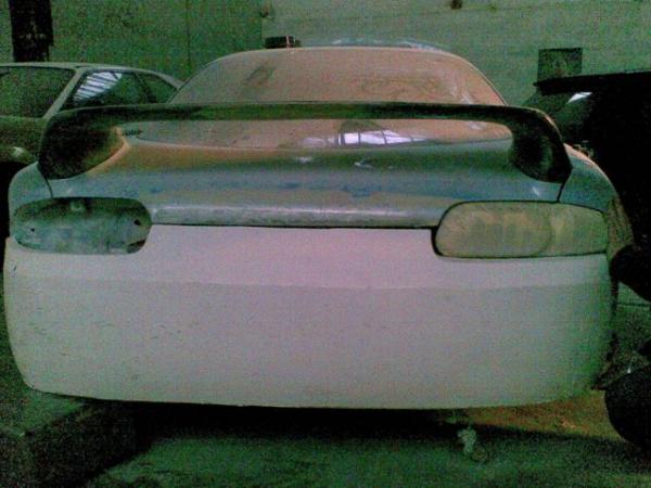

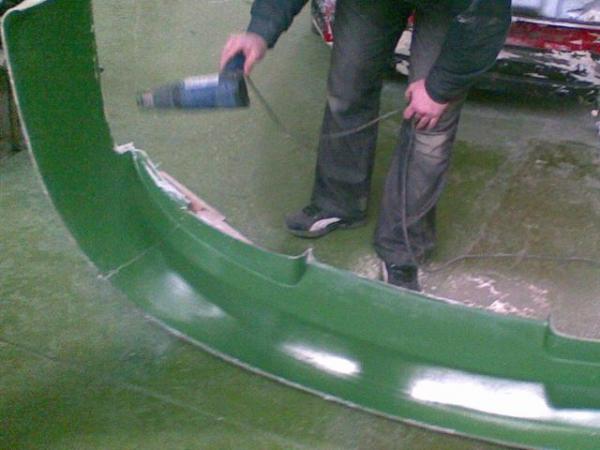

Proc mam pocit, ze tyhle fotky sem tu uz videl. Minimalne tu prvni. Jinak mi projde, ze ten naraznik je mezi svetlama nejakej kratsi
o 16.02.2008, 20:44 | .mycTD
Smrada (M): to byla myslim forma, podle ktere se to placalo. tohle uz by snad mel byt finalni produkt.
doufam

dulezite je nespechat, aby pryskyrice uzrala a pak nepopraskal lak:-)))

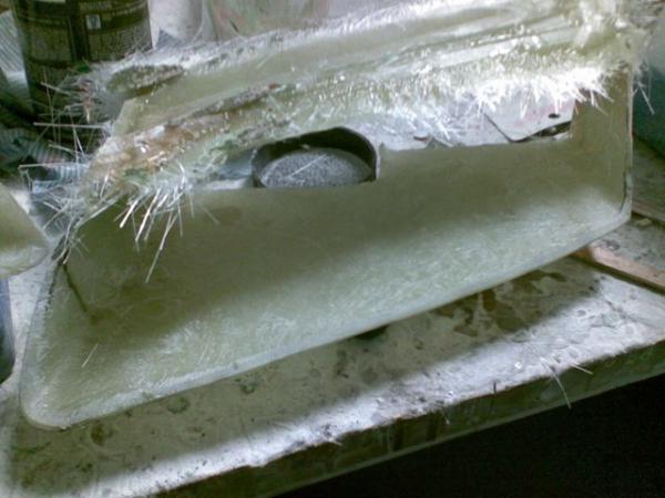

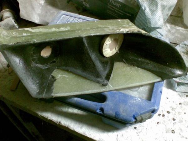

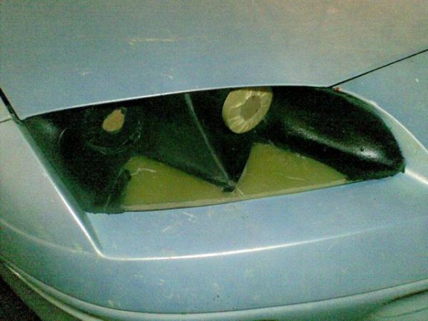

Zorro na tom momentálně dělá tohle jsou nejnovější fotky, kopyto na formu, forma a nárazník ... pak dolamnovat světla a je to hotový ...

zezadu mi to přide jak supra:)
o 17.02.2008, 12:19 | Ondry 2.0 20v
m1tv: já si taky řikal hele zadek ze supry.a ono ne :-)
o 17.02.2008, 13:08 | MarauderZ28
nevím jak může někdo laminovat lepším způsobem než tak, že si udělá kopyto, z kopyta formu a do formy vylaminuje finální kus nárazníku takže se Vás nechci dotknout, ale kapičku plácáte hoši ....
for .mycTD nechápu proč máš neustálou potřebu si vymejšlet nějaký hovna - forma je moje takže těžko někdo udělá bez mýho svolení další kus ... chlapče nedělej ze sebe idiota pls ju ? kdekoli něco napíšu přisereš se s rádoby vtipnou poznámkou, bohužel pokaždý jsi total mimo mísu ...
zezadu je to jako Callaway :o)

add 1,fotka - kopyto: jak vypadá kopyto a z čeho je je snad naprosto jedno ne ? duležitý že se na něj naplácá laminát z kterýho je pak forma a kopyto se zničí, takže jestli je ze stavební pěny, polystyrenu nebo bláta je naprosto u prdele dle mýho názoru.
add 2, fotka - forma: myslím, že na formě je vidět, že je naprosto perfektní
add 3, fotka - nárazník: jelikož je forma naprosto přesná nebude se muset nárazník nijak brutálně kitovat a proto i jeho váha nebude nijak závratná, nepřijde mi, že laminát je nějak brutal těžkej a pokud se nepletu jeho hmotnostní rozdíl oproti karbonu není zas tak brutálně rozdílnej neb carbon je lehčí jen díky lehčí karbonový tkanině, hmotnost pryskyřice je stejná. Nedávno jsem nechal dělat 2 stejný (tvarově) kapoty - laminát a karbon jedna vážíla 6 kg a druhá 8 kg. Camaro je muscle žádná motokára takže si nemyslím, že těch pár kg+ na zadním nárazníku by sehrálo nějakou roly ....

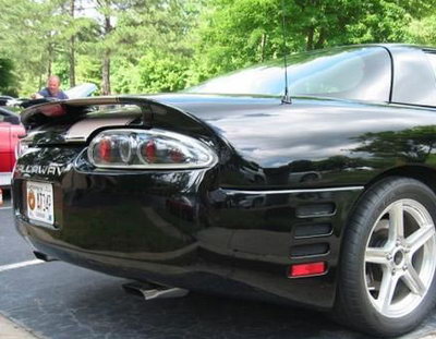

for Slim
foto k příspěvku  od MarauderZ28
o 17.02.2008, 16:26 | muSlim
2 Mar.: ja viem ako vyzerá Calaway, ja som komentoval to, čo písali o podobnosit so Suprou. Tá mi príde o dosť iná než toto :o)

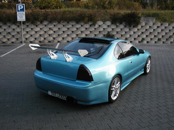

me tenkrat delal ten zadni naraznik na zakazku jeden typek od Chomutova...a mel to za cca tyden hotove...a s pripravou na nastrikani atd..jenom jsem to pak hodil lakyrovi...nemam už nejakou lepsi fotku,je to zalezitost pred 6 lety...byl to klasicky laminat...
