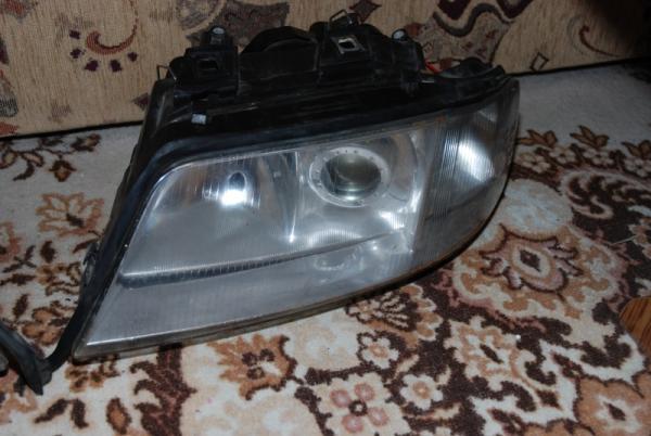

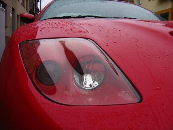

mala ukazka pred

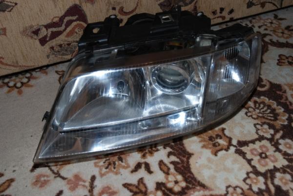

a po, velke otacky, napred hruba a pak jemna brusna pasta

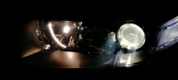

Takhle vypadá moje zalokovaný světlo

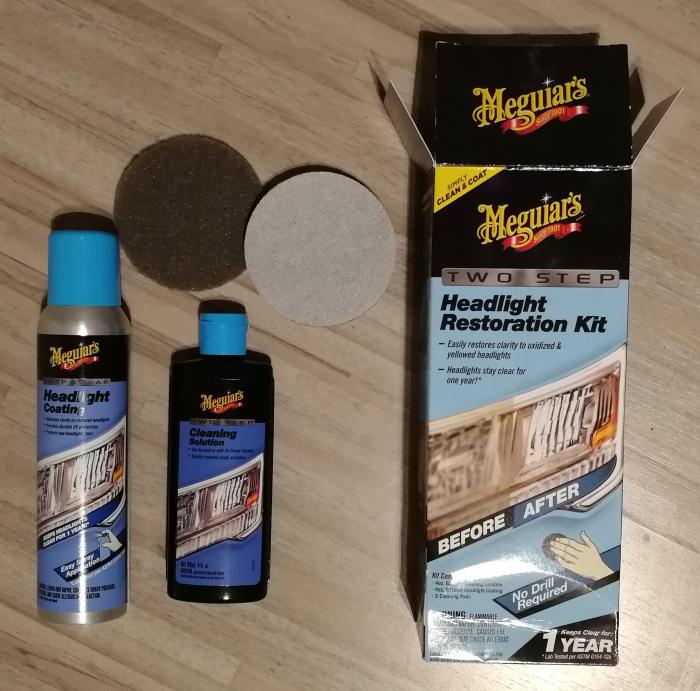

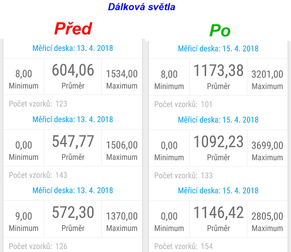

Meguiar´s Headlight Restoration Kit
15.04.2018, 22:41 |
HIGHTOWER | Upraveno: 2018-04-15 22:43:20

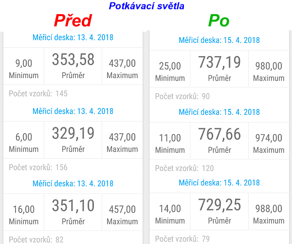

Měření na mobilu, alespoň něco, stejné místo, podmínky, vzdálenost, o 100% lepší výsledek
Sada vyjde min. na 2 páry světel. Já použil tedy jednou a ještě jednou ji budu moci použít, neb přípravek na rozleštění i sprej ještě je. Takže 1 použití vyjde na poloviční cenu co sada stojí... Za mě doporučuji ;-)
za mě tohle nefunguje, pokud to nemá v sobě tužidlo je to uplně k ničemu, stačí jen když ted jak si to laknul po tom přejedeš hadříkem a poškrábe to
Co je to za aplikaci do mobilu?
xenonman: mám doma ještě dvousložkový sprej na světla, tak uvidím, co to bude dělat teď, když tak použiji znovu a dám přes to ten lak
Aplikace je Photometer
high to co si ted pouzil je dobry na vzled, 2 slozku musis odmastit a stejne pripravit
Stejně připravit myslíš jako zase rozleštit do matna, odmastit a pak na to nedat to z kitu ale ten dvousložkový lak?
High ano, tzn 1000,3000, klidně i 6000 litr, očistit, jinak ten kit je fajn na krátkodobej efekt a na foceni vypadá to parádne, k tomu broušení pokud si to udělal před tím, ze to bylo matně teď je třeba jen dobře sundat tu původní srajdu
