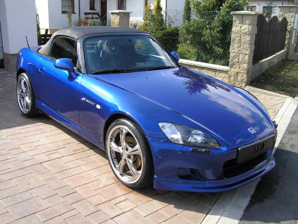

nebo dat lepidlo na sklo, pak na to epoxid a maznout kitem, ja uz to mel na jednom aute a za Boha to neprasklo

o 15.02.2008, 19:22 | Tichy
Martas ta modra je nadherna..uff

o 15.02.2008, 19:47 | Luke_288
OT: jako Tichy, pecka

o 16.02.2008, 00:25 | Rajdlos
no jo tohle byla prvni a uz je se zamacklou slzou pryc, ted uz je v poradi 5. :-) ale snad bude posledni a bude bila :-)
