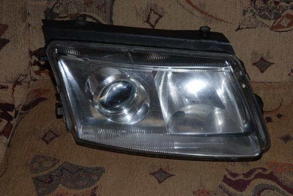

foto k příspěvku  od xenonman
o 15.02.2008, 07:25 | xenonman | Upraveno: 2008-02-15 07:26:01
puvodni

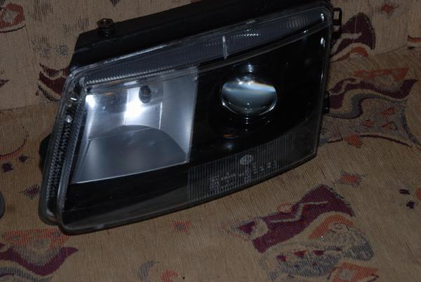

o 15.02.2008, 07:26 | xenonman
a hlavne celou dobu se tu resi uplne jina svetla nez ma Q jen pro predstavu, jak tato cela debeta vznikla

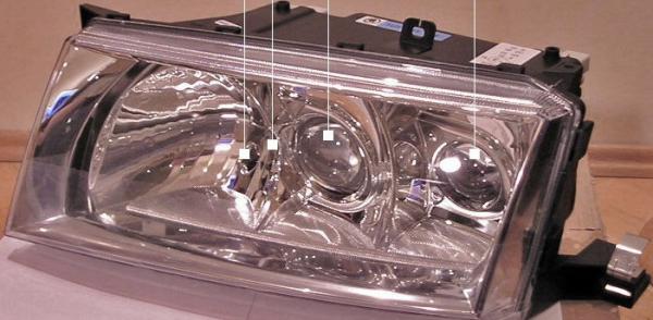

Mno já mam tyto světla, tak že nevim jak by to bylo proveditelné tak aby to dobře vypadalo a nějak se to nemlžilo atd.
foto k příspěvku  od Fridom

BadyS: Tak to mi je v celku fuck kdo to dělá, na Fabii se dělají světla co mají černou parabolu, tak jsem myslel, že bude něco i na koktu.
Pokud tedy ne, tak se ptam " Mno já mam tyto světla, tak že nevim jak by to bylo proveditelné tak aby to dobře vypadalo a nějak se to nemlžilo atd."
Jestli to teda je nějak možné.

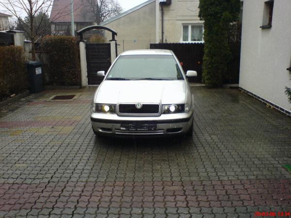

o 17.02.2008, 20:32 | Ondry 2.0 20v
Fridom: hele a co jak svítí na potkávačky a na dálkový.to jako že na dálkový svítí 2 najednou a ještě do toho potk? nebo jak to je?nějak si to nedovedu představit
o 17.02.2008, 20:41 | Luke_288
? mě taky svítěj na dálkový i potkávačky, nepozoruju, že by xenon zhasnul a svítila jenom ta H7 nebo H4 nebo co to mam ve světle
o 17.02.2008, 20:42 | JR
u kazdejch xenonovejch svetel zustavaji potkavacky svitit a k nim se akorat pridaji dalkovy.
