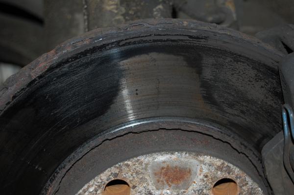

kdo pozná ce je na tom špatně?
foto k příspěvku  od choze
o 10.02.2008, 00:01 | Samantus
flekatej jako svine a ma peknej rantl, dale nepoznam
o 10.02.2008, 00:12 | mishan
podle mě zvlněný....nebo špatně stočený na soustruhu :-)
o 10.02.2008, 00:21 | choze
přesně tak, jsou křivý jako sviňa, prostě se zkroutili.
o 10.02.2008, 01:15 | MarauderZ28
sorry, ale tenhle kotouč měl bet tak 50 000 km už v koši když je tenkej jak žiletka tak se nemůže nikdo divit že je zvlněnej
o 10.02.2008, 07:57 | Reprák
presne jak pise marauder
o 10.02.2008, 08:53 | golfik69
je zvlneny a podle me ho mozna i nekdo natiral cernou barvou
o 10.02.2008, 09:19 | PL113
Podle toho rantlu mám názor jako marauder.
o 10.02.2008, 09:48 | Kubais
Copak to tam je za prasklinu?Jako by se utrhla ta brzdící část od té nábojové:-O jestli to je teda fyzicky vůbec možný...
o 10.02.2008, 11:15 | Midnite
toto máš na nějakém veteránu ne? :D
o 10.02.2008, 11:18 | muSlim
už predvčerom to malo byť komplet v zberni surovín, no fuj ;o)
o 10.02.2008, 12:24 | Topča
sebevrah :-(((
o 10.02.2008, 13:22 | Johny.
brzdi jeste??
o 10.02.2008, 17:52 | Nismo.Power
už sem viděl mnohem horší :))
o 10.02.2008, 18:17 | *DM*
Kurwa kde jsi to našel,někde v příkopu?
o 10.02.2008, 20:34 | Barthez
Ze by se kousnul ? :-)))
o 10.02.2008, 22:07 | SpasitelKlokanu
Jako Nismo, videl jsem u znameho jeden ktery byl probrzdeny az byly videt ty zebra z chlazeneho kotouce :-)
o 11.02.2008, 21:48 | spunt
no jo lidi jsou strelci docela, s timhle jezdit
o 11.02.2008, 21:54 | Topča
jednou jsem měnil nějakýmu dědkovi kotouče na komunistovy měly tloušťku 1,8mm možná ho ještě někde mám to se jen tak nevidí...
o 12.02.2008, 16:09 | Faňas
jako nové ;-)))
o 13.02.2008, 00:07 | Samantus
To neni prasklina, to je jen odrolena rez...... to ze je flekatej je samo pricina toho ze je vlnitej, nebo ze nekde auto vic jak pul roku stalo
o 13.02.2008, 16:57 | choze
ten kotouč byl prasklý na vnitřních žebrech proto se zvlnil, jinak už jsou tam Zimmerman.
