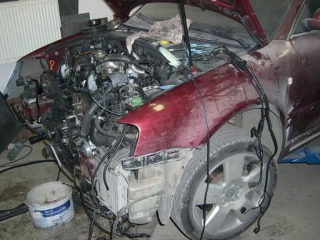

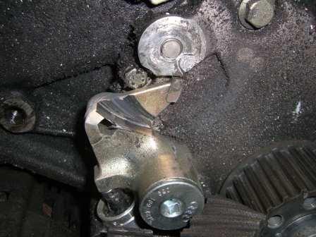

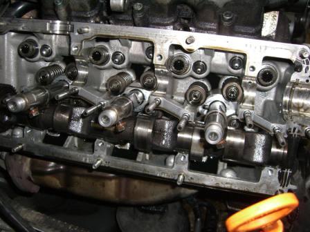

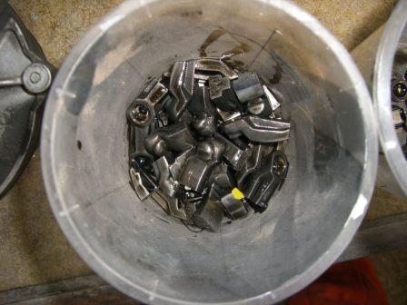

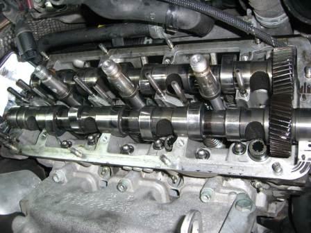

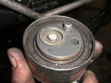

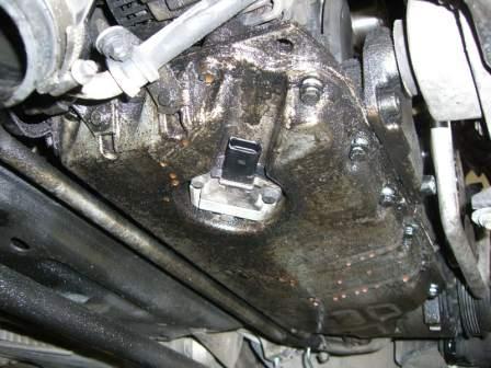

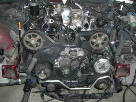

Tak jsem byl zas svědkem toho co následuje po odborném zásahu do motoru V6 TDi,rozvody nakreslený omalovaný za to bych kopal do držky!vše utažené momentem = na krev atd.Tudíž se napínací kladka užvejkla přeskočil rozvod a nashle.Výsledek komplet potkáno,nezbylo jediné vahadlo ventilů zdravé.Takže sem to rozebral a takhle to vypadalo naživo,zítra přijdou díly složim to a večer to vrčí a já si připíšu čarku za další zachráněnou dvaapůlku.-)))))
foto k příspěvku  od Satas
o 07.02.2008, 20:14 | Satas
o 07.02.2008, 20:15 | Satas
o 07.02.2008, 20:16 | Satas
o 07.02.2008, 20:17 | Satas
o 07.02.2008, 20:18 | Satas
Na r.03 dost ochcaná,ale je to zas jen vizitka péče ničeho jiného.

No komplet rozvody,koníky,oleje,náplně filtry,termostat,má drahocenna práce,diagnostika=přesné nastavení předvstřku atd,to vyšlo na 20k.Takhe to vypadá stejně když delam základní opravy tohoto agregátu jen se nemění polámaný koníky,ale dávaj se nový hydroštely aby pěkně tiše vrněl-))

Máte ale pravdu je to tak,kdyby sem dali řetez byl by pokoj,ale......Kdo by jim pak za co platil kdyby se ten řetez nemusel pomalu vůbec měnit??Takhle s v koncernu řeknou za origo rozvod pomalu 25K jen za díly.Nicméně tenhhle superb byl poznamenanej prasetem z maštale proto se to stalo.

Ale pekne se uzvykla, to byla origo kladka??

Vim ale mam díly za pakatel,neřešim.Jinak kladka byla Auto kelly co chcete no....

Potkalo ale V6 Tdi je udělána tak že když se potká a píst narazí do ventilu tak to zlomí vahadlo a ventil se neporušen zavře.Jinak auto už jezdí jak fik.-)))

no velice krasne to maji nemci resene:) na blbou V6 sou ty rozvody silene.... a tak zaolejovanou vanu nema auto z roku 96 ktere nove stalo polovic co tahle "limuzina" ....ale to je fuk, spis nejak neverim ze budou ventily 100% rovne kdyz po nich baci pist..... ikdyz pri otackach TDI to asi mozne je
