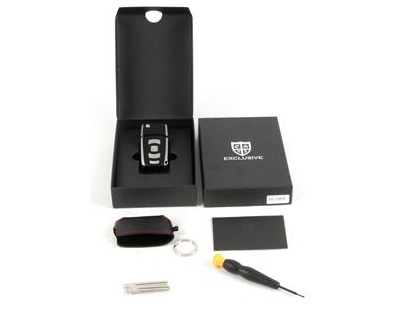

přece jen se povedlo, přestože na moje auto to nedělají
před
foto k příspěvku  od Šestikule

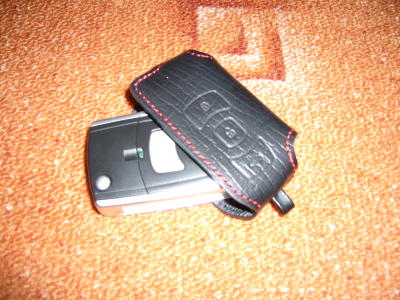

o 28.01.2008, 13:25 | Šestikule
po 1

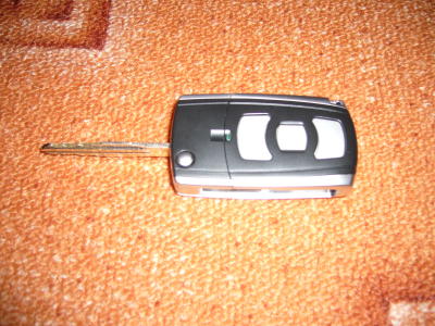

po 2

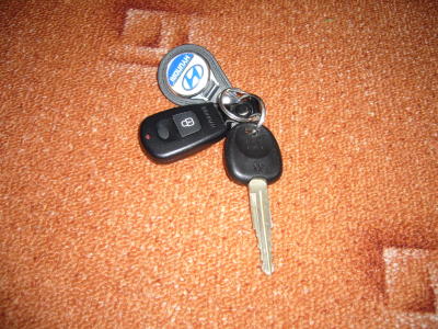

o 28.01.2008, 13:26 | Šestikule
srovnání

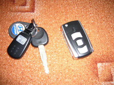

o 28.01.2008, 16:17 | Šestikule
Výrobce to dělá jen pro korejský vozy Hyundai/KIA, tohle je původně pro Kiu, ale elektronika dálky je téměř totožná s mojím, takže jsem to použil. Samotná kompletace elektroniky a klíče byla během minuty hotová, nejvíce práce dalo vylomit z náhradního klíče immo, který se pak vložil do toho sklopnýho. Kopii klíče udělal zámečník za 120,- na dodané nevybroušené planžety. Vše funguje super, akorát nesedí popis na tlačítkách - odemykání zamyká, zamykání odemyká.
