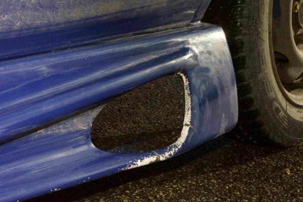

Tenhle styl je na hovno
foto k příspěvku  od Kesam
o 23.01.2008, 16:42 | Kesam
Od prednich kol je to tam na sracku omlaceny a je to hnus

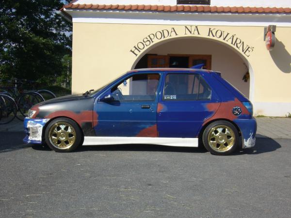

o 23.01.2008, 16:43 | Kesam
Takhle jsem to mel natazene na narzniku a to se ti neodloupne. a nic ti to neroseka.

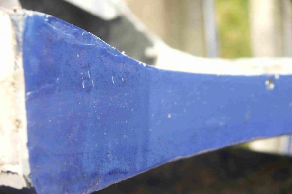

Ja jsem tam dal tyhle misto tech modrejch

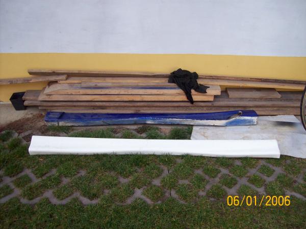

o 23.01.2008, 16:51 | Kesam
A takhle jsem ho tam zakroutil jako kolem kola urizl a to co mi zbylo tak jsem horkovzdusko nahral a vytvaroval a prilepil jsem to izolackou a vylil jsem to epoxidem a je to pak jsem je tam prilepyl a drzi jak svine. tot vse vic toho nemam :D
