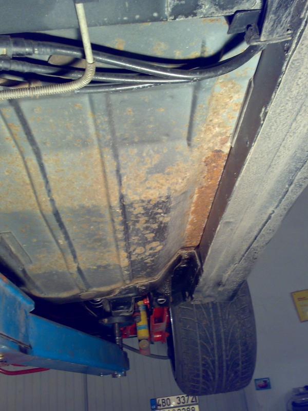

o 22.01.2008, 05:38 | MarauderZ28
foto k příspěvku  od MarauderZ28

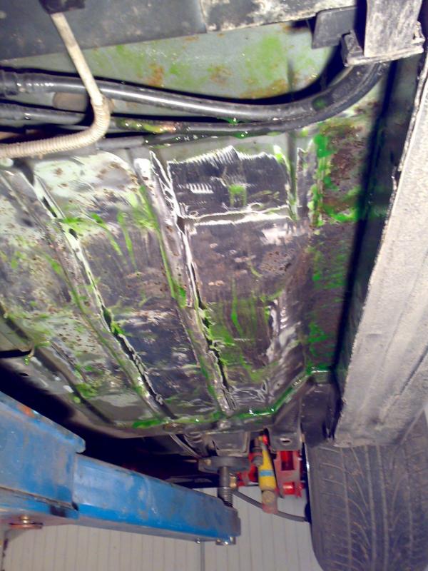

o 22.01.2008, 05:39 | MarauderZ28 | Upraveno: 2008-01-22 05:40:15
o 22.01.2008, 05:40 | MarauderZ28

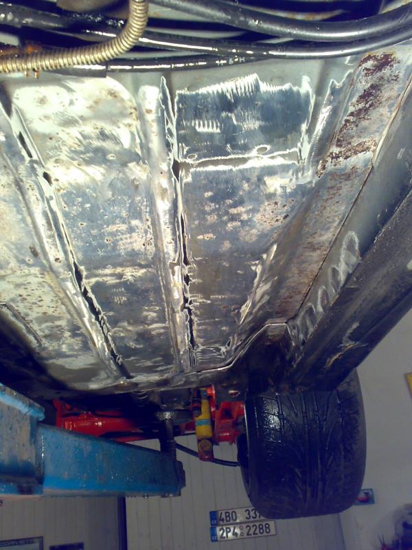

o 22.01.2008, 05:41 | MarauderZ28

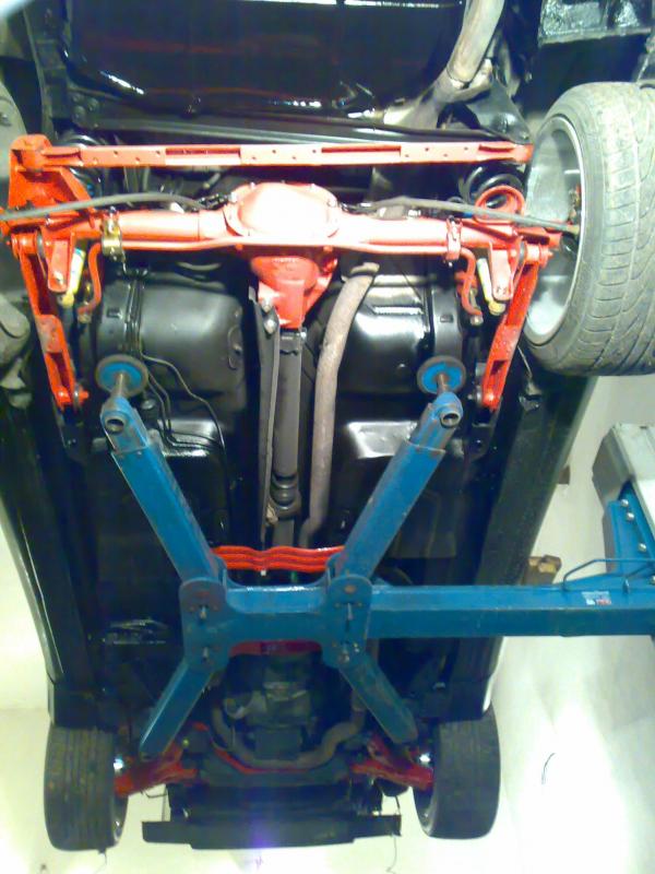

o 22.01.2008, 05:42 | Proffesor_W
dobry!!!! co stoji ta plechovka?
o 22.01.2008, 05:42 | MarauderZ28
není to sice moc vidět, ale funguje to fantasticky, pokud bych vydržel do rána nebudou tam ani ty černý skvrnky, ale já použil body od Hammerite co se má nanáčet na mírnou rez takže sem hostinu těch zelenejch smrkánů ukončil krapet dříve :o)
o 22.01.2008, 05:43 | MarauderZ28
350,- tuším, že mě vyšla ...
o 22.01.2008, 05:44 | Proffesor_W
pekne! jak dlouho to to pusobilo nez jsi pouzil kapesnik?
o 22.01.2008, 05:46 | MarauderZ28
1,5 hodiny, mělo by ideálně 3 hodiny, a na silný místa po hodině znovu nanášet ... ale to platí pokud použiješ pak normal lak pokud něco co se zase váže na rez je vhodný to po 1-1,5 hodině to utnout

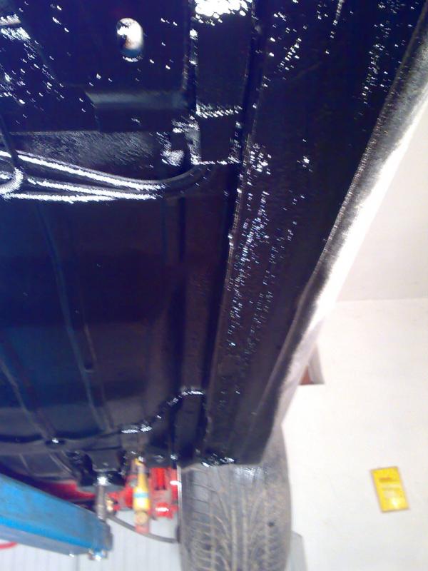

o 22.01.2008, 05:52 | MarauderZ28
o 22.01.2008, 05:53 | MarauderZ28

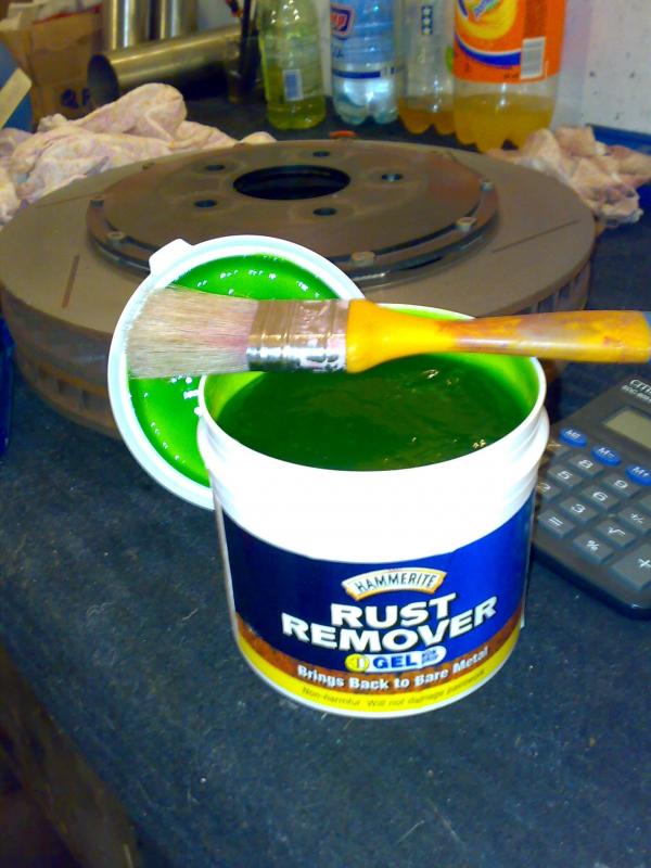

o 22.01.2008, 06:03 | Kmoda
Co to přesně je? Nějakej odkaz by nebyl? :-)
o 22.01.2008, 07:33 | futura
Teda ja ziram. Hele a to se po pouziti jen utre, nebo se to musi necim umejt,nez se nanasi barva?
o 22.01.2008, 07:39 | martinz
nevypada to marne , jestly jsem dobre koukal tak ale nejdriv jsi ten spodek necim narusil nahrubo flexou nebo tak neco
o 22.01.2008, 07:53 | MarauderZ28
oplachne seto vodou - stačí zase štětka a kyblík ...mno já musel sundat nejdřív původní barvu těžko se to prokouše přez ní,že jo....

o 22.01.2008, 22:54 | Boďa
Tu nápravu a ramena si natřel čím?
Vydrží to?
o 23.01.2008, 04:00 | MarauderZ28
vše je z dovozu jak Hamme tak body (taky od Hamme) tak ta červená barvice :o)
