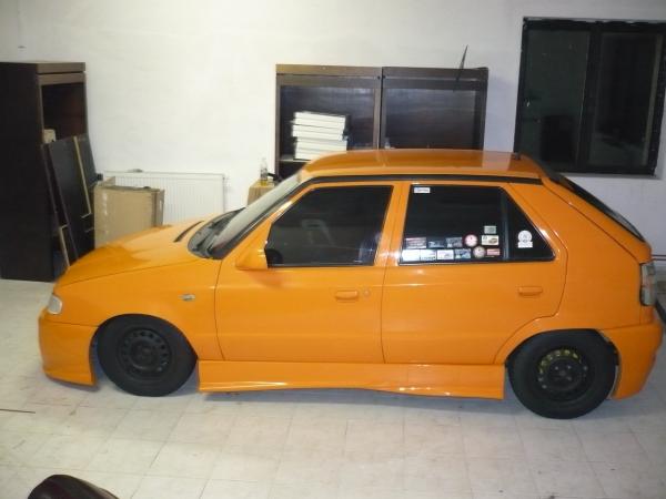

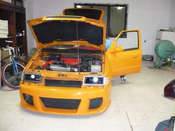

jaky kola mam dat na feldu?a jak velky?
foto k příspěvku  od felda166
o 21.01.2008, 11:38 | felda166

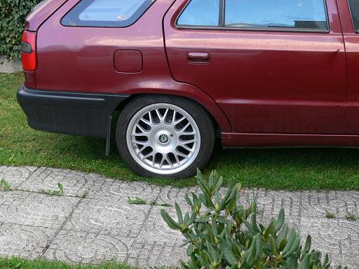

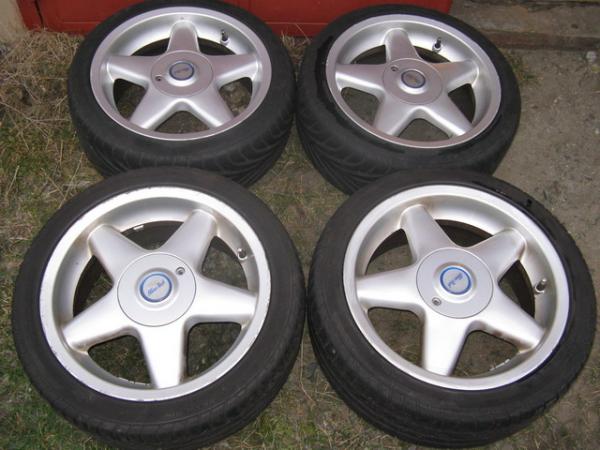

já tam měl toto jsou t o 16"x7,5 pneu bylo bridgestone turanza 205/45/16 a seper šlo to na seriovku bez podložek byl to stejnej vzor co je na oct ale s roztečí 4x100
foto k příspěvku  od viper
o 21.01.2008, 19:14 | viper
čoveče ten filtr trošku takhle strácí funkci nemyslíš? jinak sry za OT

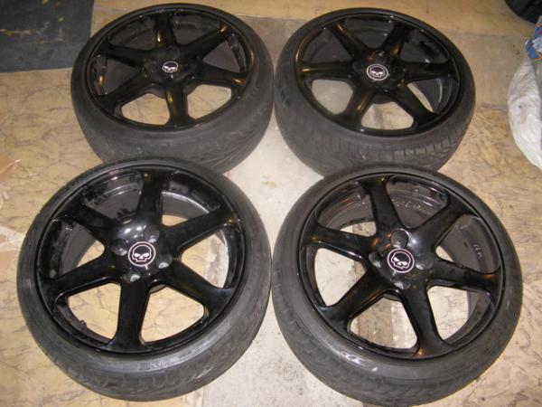

no, já bych tam mrsknul tyhle...
díky velikosti pneu by se tam naprosto v pohodě vešla a barevně k tomu ladí maximálně
foto k příspěvku  od tykeev
o 21.01.2008, 19:48 | tykeev
info je zde:
4ks alu RIAL LeMans
rozmer: 7,5x17"
roztec: 4x98
ET: 35
pneu: DUNLOP 215/35/17" (nové pneu, najeto jen 400km)

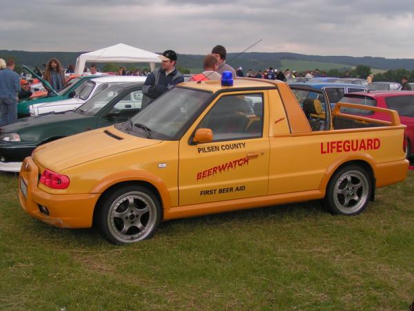

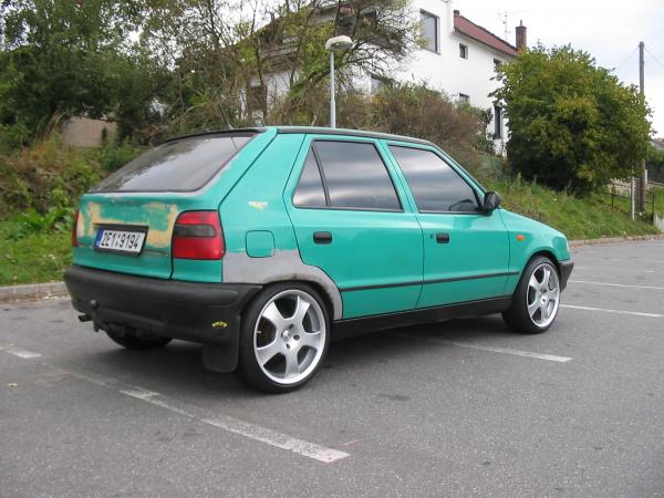

17x8 s pneu 205/40
nemam servo, neslo to ridit, absolutne to nebrzdilo, tahalo me to od krajnice ke krajnici. Dle me 17 na Feldu nepatri...
foto k příspěvku  od tommas
o 22.01.2008, 07:45 | myrafell
tommas....no určitě takové kolesa nejsou na každodenní ježdění:(ale zase ta fela s takovýma kolama vipadá hezky:)

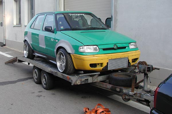

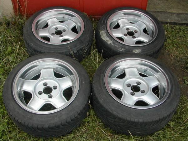

To ještě bylo bez HPček - 7,5x17ET35 + 205+215/40R17. Na denní ježdění... Spotřeba se zvedla asi o půl litru, akcelerace zhoršená, ale v pohodě, brždění taktéž. Drželo to skvěle stopu. Kdybych nezačal předělávat feldu jinak, tak je tam mám pořád. :o)
Jinak polepy byla taková sranda. :)
A jestli Felda jezdil na 9x16, tak 7x17 je fakt prašť jako uhoď. Je si vědom, jaké to bude mít jízdní vlastnosti.
foto k příspěvku  od Skury
