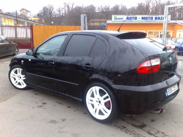

Bojim se, že z elektronů normální barva sleze vždycky. A asi nepomůže ani barva na brzdy.
Radši to nech nastříkat práškem (komaxit). Vypadá to dobře, drží to jak sviňa, a máš na výběr mraky odstínů. Bílá vypadá dost dobře.
foto k příspěvku  od Alííí
