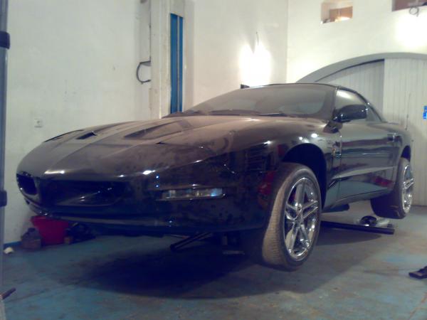

o 18.01.2008, 12:24 | MarauderZ28
do neděle snad složím a tramtadadá :o)
foto k příspěvku  od MarauderZ28

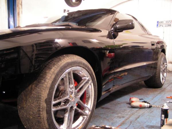

o 18.01.2008, 13:11 | Krpas
bude to nice
zda se me to nebo jsou na zadku prasecky acka ?

o 18.01.2008, 13:35 | tykeev
ty vole, úhlavní nepřítel áčkovejch pneu a má obutý áčka....
to mi hlava nebere...
o 18.01.2008, 13:50 | MiniMike
Mar to nekde vysvetloval, ze nebyla jina moznost, ted uz ale nevim kvuli cemu :-) mam ten dojem, ze chtel mit vsude stejny gumy....

o 18.01.2008, 15:43 | MarauderZ28
protože jsou to origo kola z Corvette Z06 který jsou brutálně široký, s gumou 335 by se ten Firebird ani nerozjel nehledě na tom, že tak velká guma by se mi ani nevešla do podběhu, rozhodně z toho nejsem nadšenej a nejradši bych to řešil prodejem kol. Bohužel kola prodat a koupit jiný nemůžu neb to byl resp je dárek ....

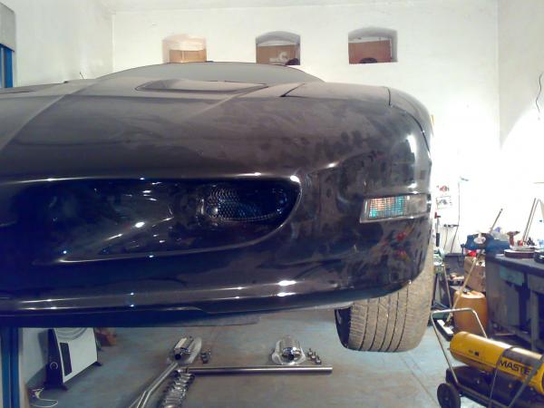

o 19.01.2008, 02:03 | MarauderZ28
předek je kapku jinej ...

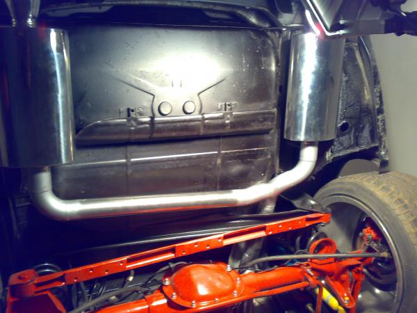

o 24.01.2008, 09:24 | Lukasino

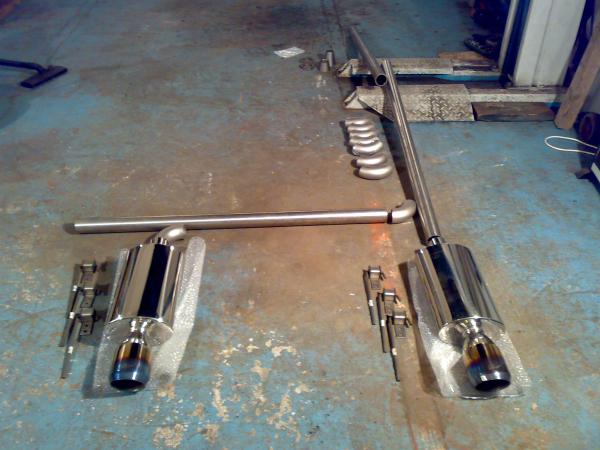

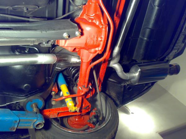

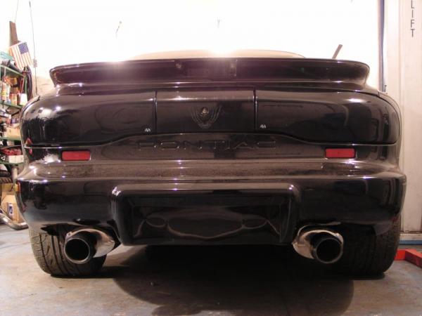

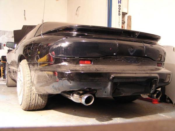

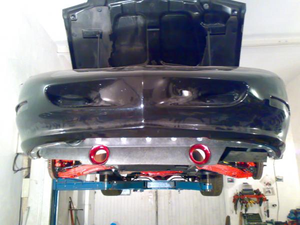

Ten posledni obrazek, ty trubky jsou slaby, nebo jsou ty tlumice tak velky? :o)
o 24.01.2008, 09:57 | CervinVega
problem s prilis velkym prumerem trubek je, ze ve finale ztratis vykon diky zpomaleni vyfukovych plynu...
o 24.01.2008, 10:54 | thepyroman
muzu mit dotaaz kde si sehnal ty trubky a kolena?? diky
o 24.01.2008, 10:56 | CervinVega
napr. Italinox
o 24.01.2008, 11:00 | Rajdlos
Lega inox
o 24.01.2008, 11:58 | Lukasino
CV: diky
Mar: prumer trubek zustane zachovany, nebo jsou jeste mensi jak origo?
o 24.01.2008, 15:28 | MarauderZ28
origo trubka 55, new 60 ...... www.lega.cz

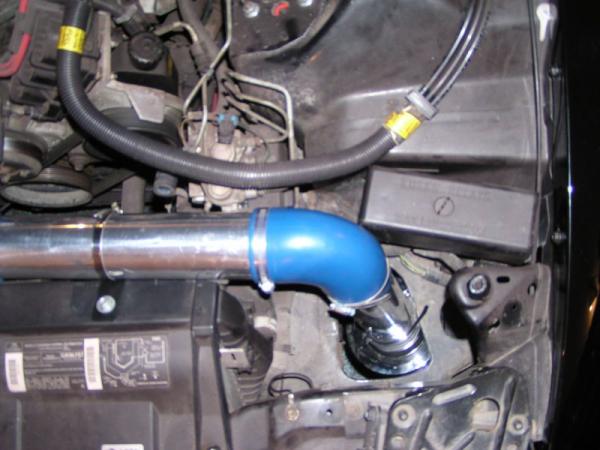

o 26.01.2008, 05:42 | MarauderZ28
o 26.01.2008, 05:43 | MarauderZ28

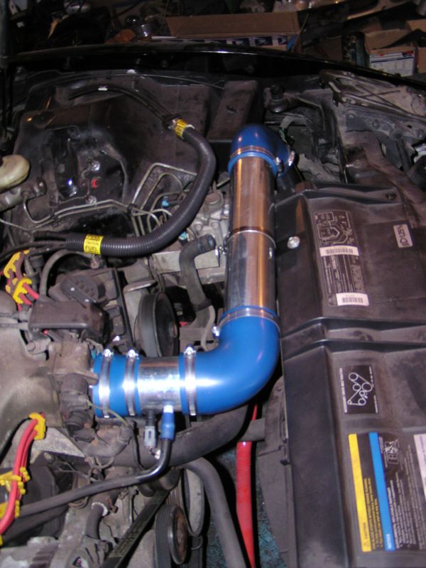

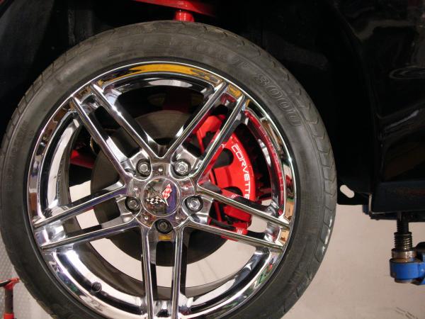

o 26.01.2008, 05:45 | MarauderZ28

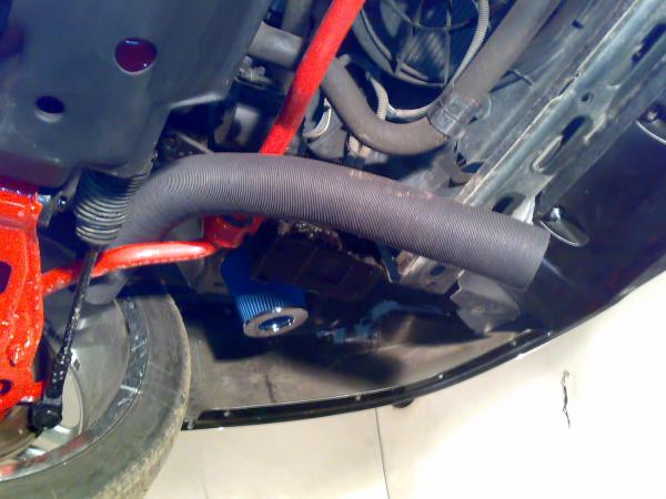

chlazení brzd ... doufám, že zas přiběhne nějakej dement řekne že to je orezlý a že tahle hadice se nesmí používat neb on tak rozhodl :o))
o 26.01.2008, 05:46 | MarauderZ28

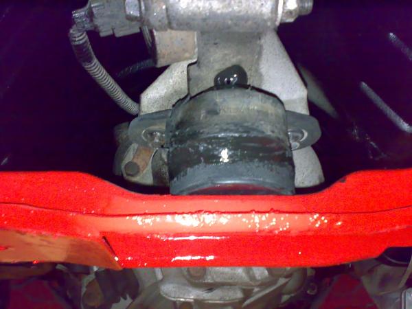

Dar přítele Jirky Dopity z kterýho sem udělal silenblok převodovky neb origo byl nasračky a vyskakovaly mi občas kvalty ....

o 30.01.2008, 12:41 | C.A.R.L.O.S.
moooc pekny je videt hodne udelany pracicky uz e tesim az to nekde uvidim nazivo....:-))))
o 30.01.2008, 12:52 | Tuner#2

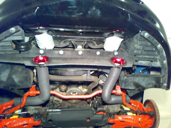

A já myslel že bassreflex se dělá do bedny s repro :o)) Ne zajímavý řešení, ale nemyslíš, že ten plech bude dělat moc velkej vztlak na přední nápravě? Nebo už tam byl takhle origo a udělal jsi do něj jen díry?
o 30.01.2008, 13:04 | .mycTD
Tuner#2: ten plech si myslim, ze je tam origo a zene hlavne vzduch ke chladici.
o 30.01.2008, 13:10 | Tuner#2
.mycTD: Asi jo, teď když na to koukám, tak je tam i výkroj a náběh na vzduchový filtr.
o 30.01.2008, 13:19 | El_Vita
co kdyz do teho neco vleze? :-)
o 30.01.2008, 13:21 | choze
co je to za trubku na přívod vzduchu k brzdám?
o 30.01.2008, 13:22 | Lukaash
... tak se maximalne upecou kotouce :-D
pekny to mas ;-) co se s tim autem bude delat, krome town cruisingu :-) ?
o 30.01.2008, 13:25 | .mycTD
choze: to bude zrejme drenazni :-D
o 30.01.2008, 13:27 | choze
mycTD - LOL
o 30.01.2008, 13:59 | michal_smsmsm (A)
uz vidim jak nasaje kralika a po pruchodu tim toboganem si rozmasiruje hlavu na kasi o kotouc :)))
o 30.01.2008, 14:14 | MarauderZ28
to je takový plastový hrablo, protože Firebird nemá díry (neměl než sem je zprůchodnil a udělal vedení (ty bílý trubky nad černejma) v nárazníku, jedinnej přisun vzduchu je zpod nárazníku, chladiče nejsou kolmo, ale jsou pod úhlem, takže sem to hrablo využil k přivodu vzduchu k brzdám a to co sem vlastně ubral na vzduchu pro chladič sem mu zas přidal jak už sem psal těma bílejma hadicema co vedou vzduch z nárazníku dírama který jsou origo zaslepený nebo tam jsou mlhajdy ...

trubka je nějaká spešl vevnitř hliník navrh tkanina či co
o 30.01.2008, 14:22 | m1tv
tydle trubky se použivaj na vedeni teplyho vzduchu od svodu do filtru ne? třeba frantici to hodne použivaj
o 30.01.2008, 14:25 | MarauderZ28
jo něco takovýho to je

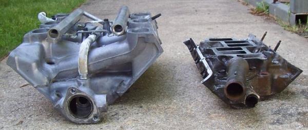

o 30.01.2008, 15:36 | Martyn
Fakt hezky, vypada to super.. To je V6 / V8? Auto / man?
o 30.01.2008, 15:53 | MarauderZ28
V6 manuál, ale ten horší než jsi měl ty, tohle je 3400 Series I tys měl 3800 Series II, ale mám na to připravený hlavy a sání z 3400 Series III to má v sérii 230 HP s vejfukem a svodama, upravbeným sáním se dostaneš na 250, vačka 260 to je tak strop v NA provedení ....
o 30.01.2008, 15:57 | MarauderZ28
tady je vidět asi nejlíp rozdíly v sání series III a I
