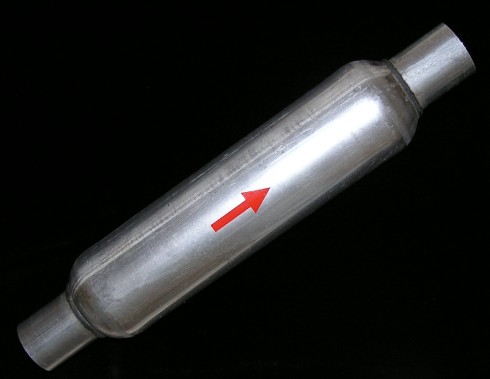

jaky mate nazor na tuhle pytlovinku?pisou vsude ze nárust vykonu o 10% coz mi pride jak pi.ovina protoze ze 105ti koní nemuzu mit rázem nasazenim rezonatoru 115 nebo snad jo?jinak co si vseobecne o rezonatorech myslite + vlastní zkušenosti

o 16.01.2008, 17:53 | Verano
beber si taky nasadil rezonátor a nezdálo se mi že by mu stoupl výkon:D:D:D

o 16.01.2008, 18:15 | Verano
možná že nějakej nárust je,to by se muselo změřit alektronicky,takhle se to nedá poznat,je to zanedbatelný,výrobce udává 10% proto aby se to prodalo (marketingovej tah)
o 16.01.2008, 18:23 | Zdeny_1
Z jiné oblasti - modelářské.
Ano, rezonátor přidává na výkonu a to někdy až 15-20%. Ale, jedná se o soustavu laděného výfukového potrubí, které motoru dodá výkon v maximálních otáčkách - v omamžiku, kdy se celá soustava dostane do rezonance a urychlí se odovod výfukových plynů. Podotýkám, že správný výpočet konstrukce laděného výfuku je tak extrémně složitá věc, že ji nelze vůbec udělat amatérsky doma a navíc je k tomu potřeba složitá a drahá měřící aparatura. Každý motor s daným objemem a konstrukcí potřebuje svůj vlastní výpočet a to ještě nění vše, celá soustava motor-fýfukové potrubí se musí doladir experimentálně.
Takže mlj názor na téma nahoře = blbost (už jen tvarem, který vůbec ani zdaleka nepřipomíná to, co by měl). Ano, rezonátor může reoznovat = dělat kravál = produkovat vibrace. A každá vibrace, jak známo, výkonu ubírá. Je to vlastně přeměna jedné práce (energie) na druhou (nežádoucí).
o 16.01.2008, 18:28 | P3RF3KT
takze pokud ti dobre rozumim tak nasazenim samotneho rezonatoru vykonu spise uberu nez pridam

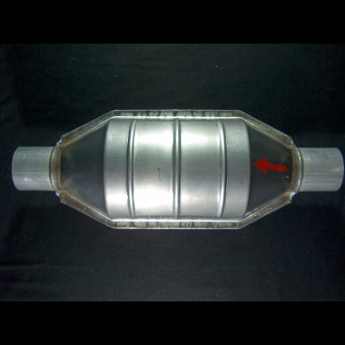

o 16.01.2008, 19:02 | Kesam
Tohle to je stejne atrapa katu to co mas nahore a pisou ktomu rezonator pdle me sto stejne musi byt ten valcovy .
o 16.01.2008, 19:21 | Mišell
Jo,vnitřek je normal,akorát to mám takovejhle obal.

o 16.01.2008, 19:33 | P3RF3KT
lepsi? :-))
