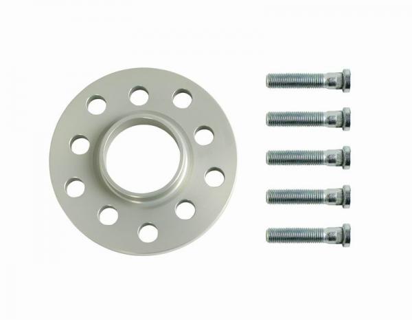

o 13.01.2008, 23:02 | JR
Verano: Jsou dva druhy reseni ...... bud podlozka a k podlozce kolo a nebo vymenit za dlouhy stefty ...... osobne dlouhy stefty a srouby nemam moc rad. Cena za oboje v sirce 20mm je kolem 3k vcetne matek nebo steftu. H&R je kvalita, ale nechaj si ji zaplatit.

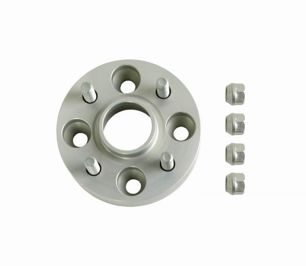

o 13.01.2008, 23:03 | JR
Nismo.Power: Drz se veci, kterejm rozumis a furt nemachruj, nevim jak bys misto tohodle chtel neco nasroubovat ......

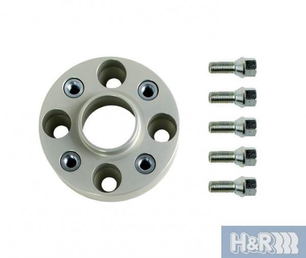

o 14.01.2008, 21:11 | Nismo.Power
zase nadruhou stranu já nadoporučuju ty co mám já, mám je z nějakýho hlíníku či něčeho podobnýho, sic sou lehký tak zase sou docela máslo a dávat do nich šrouby to je tak jednou a víckrát ne, žvejkaj se jim závity .. . . . v tom bych byl pro za normál železný ač váží jedna třebas 2kg :)
o 14.01.2008, 21:19 | JR
a prave proto se pouzivaji vlozky
