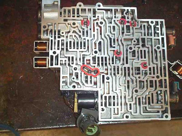

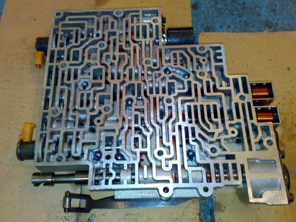

o 12.01.2008, 10:45 | venito | Upraveno: 2008-01-12 10:46:57
kravo kdo ti slohl podbeh?:)
to sou vymenne prepousteci kanalky do automatky? jakoby mezi tyto bloky?

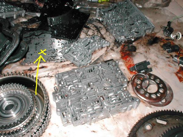

MarauderZ28: To delas vse sam? jestli jo tak klobouk dolu, ja shodil vanu a mozek u my prevodovky a dal sem se na to vysral, protoze jak sem ten mozek votocil tak vypadly asi 4 kulicky a byl sem v prdeli. A4LD Scorpio:( ted uz to radsi resim kus za kus celou prevodovku:-) Jinak kukni co udela uvolnena lopatka v menici :-) [ Link ]
o 12.01.2008, 23:22 | RadekFM
ta fotka neni od Maraudera
o 13.01.2008, 04:47 | MarauderZ28

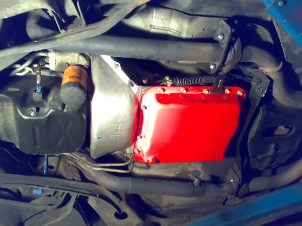

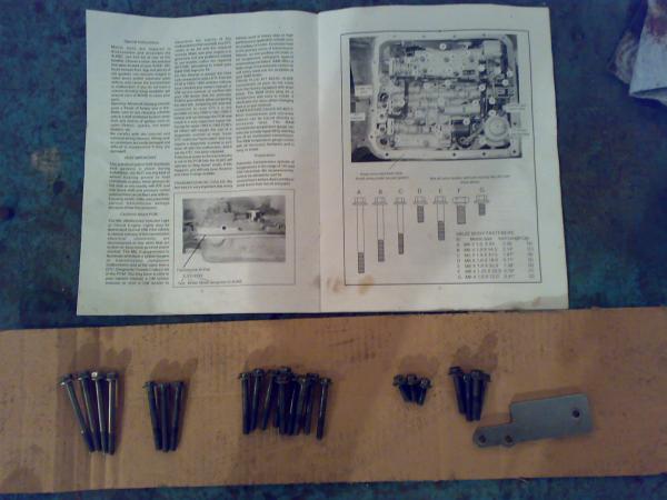

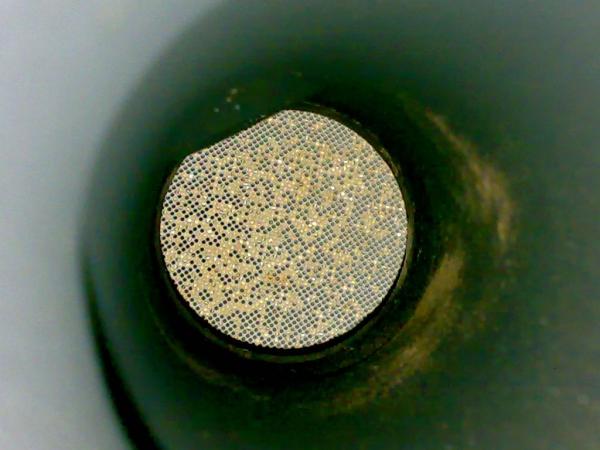

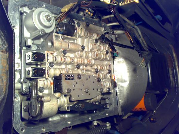

jj moje fotky jsou tady, kuličky jsou svině, ale když máš na ně "lepidlo" a u ruky manuál není se až tak čeho bát :o)

o 13.01.2008, 07:32 | Samantus
hlavne ze tady je vypustnej sroub..... u my je hovno
o 13.01.2008, 12:46 | venito
no mazec:) jestly to jeste pojede tak dobra prace:) ja moji jenom kuchal ze zvedavosti a je to fakt sranda a super hra na cely den:)

co to je ty kanálky?
o 13.01.2008, 16:31 | Pekys
co to kurva je za bludiště?
mě by nepomohl ani manuál...
o 13.01.2008, 17:13 | MarauderZ28
for Samantus - nebyl :o) koupil sem takovej kit kterým ho tam nacpeš ...

o 13.01.2008, 23:06 | Nismo.Power
mno a přesně pro tohle nemám ty automaty rád, vždycky jak to vidim rozebraný tak je mi z toho špatně :)))
kanálky to je v podstatě žídící jednotka automatický převodovky, cestičky kudy putuje olej pod různym tlakem, a různou dobu kterou ovlivní dýlka toho kanálku . . .. . sou tam schovaný všechny kvalty ,momenty podřazení atd : ) nemám to rád a doted nechápu známýho co se timhle živí, a vždycky jen na něj dělám "hmmm" když mi vysvětluje jak ten olej jde vlastně sem, tam , tamhle, proteče na druhou vrstvu tam tam a tam zatlačí do válečku kterej tohle a támhleto :))))

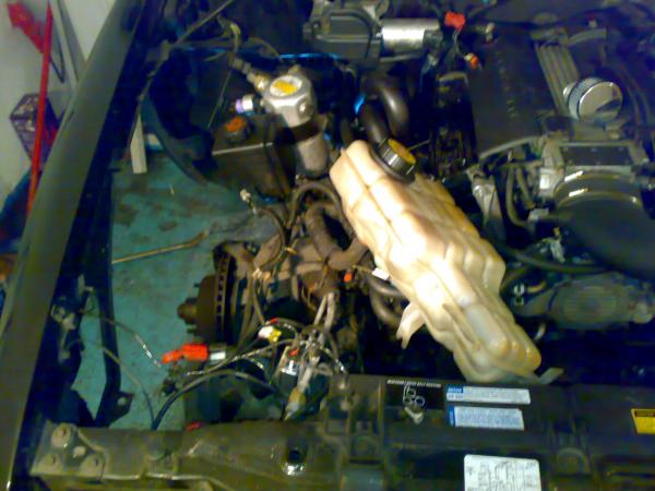

o 15.01.2008, 04:51 | MarauderZ28
tak přátelé co se stalo to sem vživotě nezažil a asi už nikdy u NA auta nezažiju, z Impaly se stal neskutečnej kretén, to se nedá udržet v přímým směru když nepočítám dálnici neb to jde neustále dveřma napřed, jen musím koupit Borlu vejfuk neb teď to má zvuk jak Messerschmidt ale jede to fakt brutal a kvalty to tam plyve jak tenisovej trenažér míčky ....
Jo takhle vypadaly katy ...
