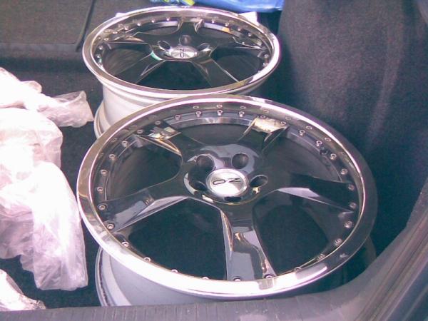

o 10.01.2008, 15:23 | .mycTD
stredy kol jsou tmavy, nebo je to odraz?
o 10.01.2008, 15:26 | Vasekkch
černá perleť
o 10.01.2008, 15:34 | .mycTD
vypadaj dobre

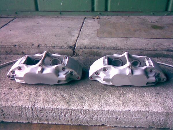

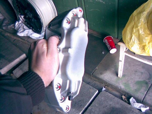

o 10.01.2008, 15:49 | zipp
co to je za ty brzdy? Nový nebo z nějakýho auta? Kolik tě vyšly?
o 10.01.2008, 15:59 | Vasekkch
MD Components. 4pístek s 330x30 děleným kotoučem a na zadek mám 312x9 dělený kotouč na origo třmen. Celá sada je tušim 40tis bez daně. více na www.marijan.cz
o 10.01.2008, 16:20 | caras
na jake auto to pujde?
o 10.01.2008, 16:24 | Vasekkch
superb :)
o 10.01.2008, 17:27 | Shr3k
Vasekkch: Vidím dobře, že nevidím prachovky? ;o)
o 10.01.2008, 17:39 | Lukaash
Shr3k : Vic vyrobcu je nedava :-( taky to nechapu...mozna to nekdo osvetli :-)
o 10.01.2008, 17:51 | Tuner#2
Pokud je jak brzdič Al a i pístky Al, tak je prachovka skoro zbytečná, pístek nerezne.
Ale pokud Kábrt ještě nevylepšil ty jeho Al slitiny, tak bych se docela bál že to někde poteče. Hlavně byl problém se 4P na Š130.
o 10.01.2008, 17:53 | Tuner#2
Viz. 11.listopadu 2007 [ Link ]
o 10.01.2008, 17:55 | Tuner#2
Je fakt, že nevím, jak leje tyhle velký třmeny a měl je Bob na TTčku a jezdí i v rallycrosu na Fabiích, kde dostávají sodu a asi to funguje :o)
o 10.01.2008, 18:01 | m1tv
asi tak zavodaku to nestači zareznout takže se prachovky neřeši
o 10.01.2008, 18:04 | Shr3k
m1tv: Jj. To je přesně ono.
o 10.01.2008, 18:08 | Tuner#2
m1tv: Tak pokud jsou Al jak píšu, tak nemá co reznout :o))

pěkný kolečka
o 10.01.2008, 18:25 | m1tv
10/01/2008 18:08 Tuner#2: reznout ne ale oxidovat a to stači na to aby se to kouslo
o 10.01.2008, 18:32 | toom
Nadherny OZ :D

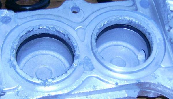

o 10.01.2008, 18:37 | Lukaash | Upraveno: 2008-01-10 18:38:47
Tuner : tyhle jsou origo Mazda, s prachovkou ... myslim ze oxidace je na nich celkem patrna :-)

To že MDčka chcaly bylo zaviněno špatným výrobcem gumiček. Nyní je mám po generálce, takže i s novýma gumičkama, snad to bude ok:)
o 10.01.2008, 18:48 | Vasekkch
Na zimu je asi stejně budu sundava a není problém udělat každý rok za litr repas.
o 10.01.2008, 18:49 | Vasekkch
Ale furt váhám jak dodělat třmeny, jestli:
1) celý stříknout červenou
2) strříknout červenou a vyleštit čelní plochy
3) nechat jak jsou a vyleštit čelní plochy
o 10.01.2008, 18:52 | Vasekkch
Ještě pan mistr Rencek bude leštit vnitřky válců u kol

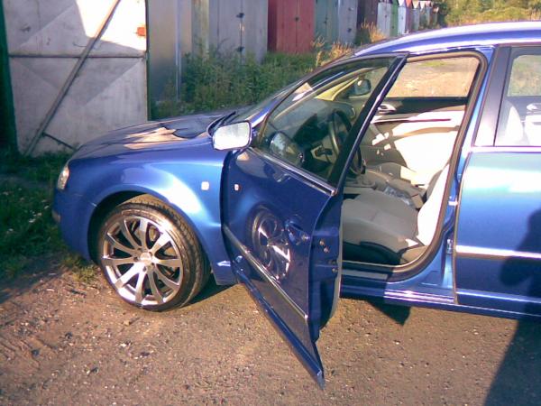

o 10.01.2008, 20:10 | Vasekkch
Takovou:D
foto k příspěvku  od Vasekkch
o 10.01.2008, 23:25 | zipp
hezkej superb...
jo, tak k tomu bych dal určitě červenou :-)
o 11.01.2008, 11:28 | Kesam
Pekna barva a intros.)
o 11.01.2008, 13:58 | m1tv
červena je už davno mimo pokud to maš jen na show tak do barvy introše a nebo lip cely vylejsknout:)
o 11.01.2008, 17:07 | Mišell
Já bych brzdy udělal v kombinaci černá/vyleštění. Červená by na takovymhle komponentu a autě vypadala celkem "lacině".
