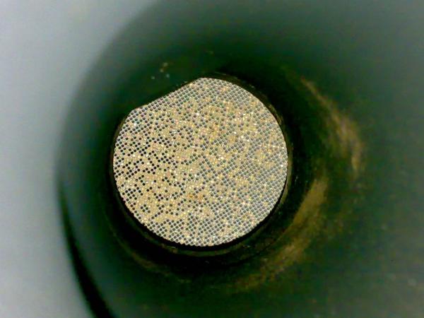

netušíte někdo jak tohle může vzniknout ?

o 09.01.2008, 15:46 | Lucni.konik
Nepřipekl jsi to? není to spečený?
o 09.01.2008, 15:51 | MarauderZ28
motor šlape jak hodiny a nejsou na něm žádný úpravy zatím ...
o 09.01.2008, 16:18 | Honza2.016v
chudá směs->příliš vysoká teplota-:takovýhlepoškození katu.... nebo opak a benzín dohořívá v katu,kde tropí toto...toť moje teorie...
o 09.01.2008, 16:26 | Alííí
Nepochcal jsi to? :oP

o 09.01.2008, 16:29 | Alííí
Jinak bych taky hledal problém ve směsi...netankuješ třeba nějaký noname palivo?

Honza2.016v no neco takoveho hori to v katu.
o 09.01.2008, 18:22 | venito
nespaluje ti to chladici ? po honzove teorii bych veril vode

o 09.01.2008, 19:27 | ejkmi
přesne jak honza palivo dohořiva v katu
o 09.01.2008, 19:29 | ejkmi
a nebo nerostahoval si to auto ?????? tim to taky muže bejt
o 09.01.2008, 19:54 | orsi
presne tak, bud mas bohatou smes a nebo ti muze vynechavat nektery z valcu.

o 09.01.2008, 22:20 | Dudu_481
řešili jsem to u diesela - možná to bude podobný.
Jde o to, že tahle konstrukce katu funguje když je ten vnitřek téměř rozžhavenej. Takže pokud jezdíš jen město a krátký cestky, tak je důvod na světě. Ten zbytek spalin díky studenýmu katu nedohoří ale zalepí ho :-/

bych doporučil, dva řezy a pár koní navíc :-)
o 11.01.2008, 04:13 | MarauderZ28
ano už tam není :o) jen ty řezy byly 4ři neb katy byly 2 :o)
