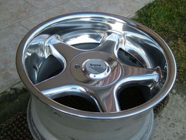

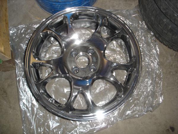

dá se vůbec kolo do takové podoby vyleštit?

o 07.01.2008, 16:29 | Midnite
řekl bych že chrom...
o 07.01.2008, 16:31 | MiniMike
da... nemci pouzivaji nejaky lestici lazne, kde je hromada "kaminku" a ty to kolo dokazou takto vylestit ;-)
o 07.01.2008, 16:31 | Rustapha-659
plochy určitě,ale taky bych řekl že tohle je chrom..
o 07.01.2008, 16:35 | mamut
tak to je krasa jak zrcadlo

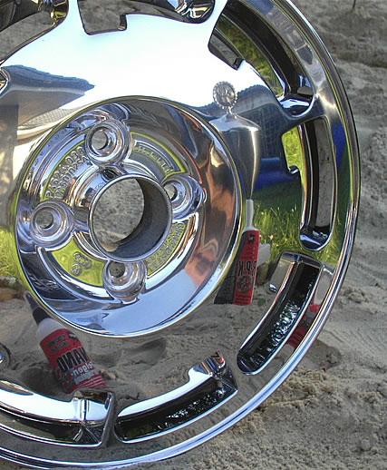

o 07.01.2008, 16:36 | MiniMike
taky lesteny ;-)

o 07.01.2008, 16:37 | whity53
u nás by to asi nikdo nedokazal takhle vylestit, ze...? mam jednu sadu tehle pirellek a porad premyslim zda si je nechat a investovat do nich nejakej ten peniz, aby se podobaly viz. obrazek :)) ci je prodat.. chromovat je nechci a do nemecka je vozit taky nebudu
o 07.01.2008, 17:00 | Prady
určo to takhle de vyleštit, stačí vrtačka s hnědou a modrou cihličkou, pak už jenom leštit a leštit
o 07.01.2008, 17:02 | aphex
Mini: Takový leštící lázně se používaj tady u zlatníků. Jsou to kuličky v takový krabici, která celá vibruje. Parádně to všechno vyleští do vysokýho lesku. Viděl jsem to i ve velkým na leštění stříbrných příborů. Byly jak chrom.

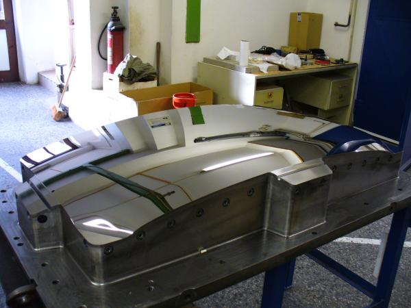

o 07.01.2008, 20:10 | dewar
Proč by se nedaly takhle vyleštit,když se dá vyleštit kus železa.viz foto

o 07.01.2008, 20:16 | ejkmi
dewar: co to je ???????

o 07.01.2008, 20:20 | dewar
to je vyleštěná forma na zadní okno

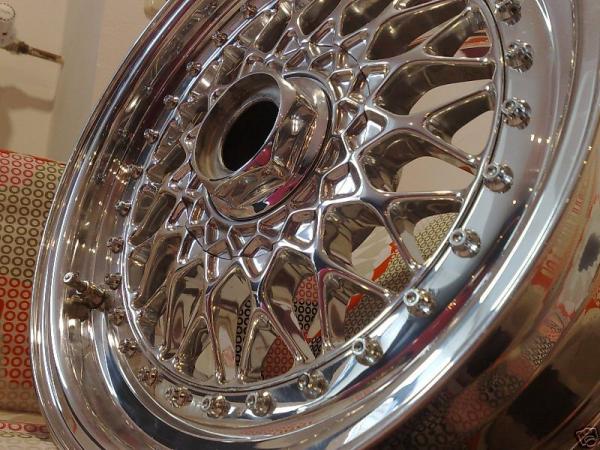

jen pro příklad, toto je leštěné

o 07.01.2008, 20:23 | mishan
Minimike: samozřejmě že ano, kola sem leštil, takže nejsem uplně mimo mísu ;-) ale ty pirelli by šly vyleštit velmi dobře

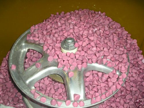

Tak jsem našel pračku :)

o 07.01.2008, 20:43 | rencek
Ty kola nahoře nejsou urcite lestena "klasicky" jak to dela tady kazdy v garazi. Ty napisy u tech děr na srouby by takto neslo udelat. Bud je to tema kulickama vylesteny nebo chrom.

o 08.01.2008, 08:24 | MiraF
....náplň - keramický tělíska(vibračky),co odstín to jiná fáze(hrubování,předleštění,final lesk)

o 09.01.2008, 22:15 | Dudu_481
ty pirellli jsou dělaný tou "pračkou" co sem dával Newman. Celá technologie ale vyjde na nesmysl. Viz Troy - jeden druh tělísek 6500euro. Těch tělísek je potřeba minimálně 3 druhy. To se ještě nebavíme o ceně tej pračky. Aby to byl profi výsledek tak minimálně 10 000euro. Tahle technologie je v prvopočátku finančně náročná - proto to tady v ČR zatím nikdo nedělá.

o 10.01.2008, 21:07 | PNEUSVOZIL
posíláme hliník leštit do itálie, používá se základ mechanické leštění a doleštění chemická lázen - následuje pasivace, taky velice důležité!!!!
