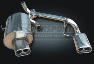

např. [ Link ]
výrobců je dost, když jsem měl Omegu, tak jsem se o to taky zajímal, dej si vyhledat třeba Endschalldämpfer Duplex opel omega
foto k příspěvku  od Šestikule

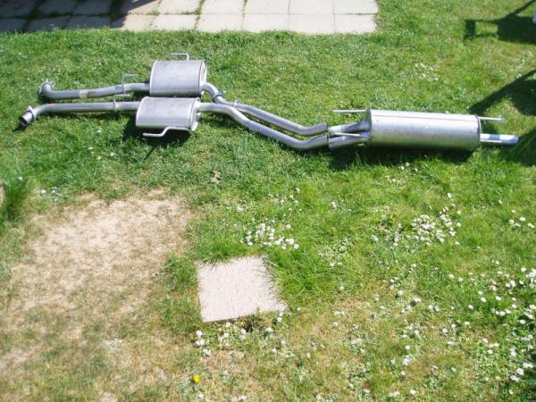

Hmm tak to bych byl rad kdyby jsi to sehnal, ja to mam udelane tak ze me jdou 3 svody a 3 svody kazda vetev zvalst a potkava se to v zadnim tlumici
foto k příspěvku  od Arnie_one
o 07.01.2008, 11:57 | Šestikule
jasně, klasika šestivál. Za koncovým tlumičem uděláš odbočku na druhou stranu a hotovo, protože místo na druhý tlumič (že bys každou větev zakončil jedním tlumičem) tam myslím není - nádrž
