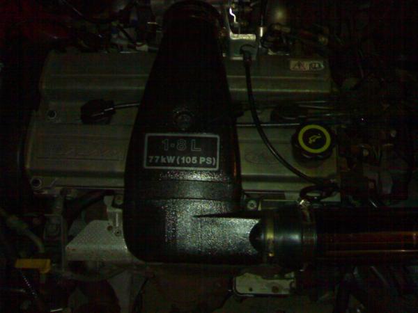

tak sem ted na rychlo udelal fotky telefonem s bleskem
foto k příspěvku  od P3RF3KT

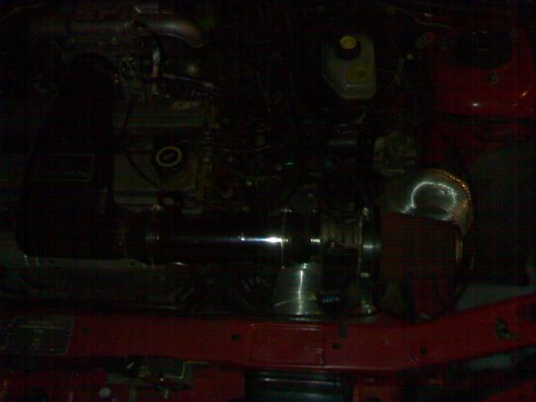

o 05.01.2008, 22:43 | P3RF3KT
tady je videt ten odpojeny MAF

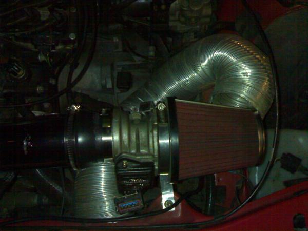

o 05.01.2008, 22:48 | P3RF3KT
sem to mam primojeny

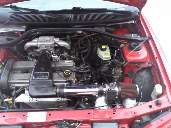

trošku lepsi foto ve dne bylo mi receno ze trubka za MAFem musi byt stejneho prumeru jako MAF ze pokud je uzsi nebo sirsi dela to takovej bordel jako me...
o 06.01.2008, 13:13 | .mycTD
nejde dat MAF na druhy konec te trubky?
o 06.01.2008, 13:18 | crazyape
Jde, ale takhle je to resene seriove tak tezko rict.... S tou trubkou me to prijde ale nejaky divny.... muzes zkusit tam dat z5 zi hadici jestli to bude porad delat :)

hlinikova trubka primo od efi byla ale byli tam asi 3 spoje a na hovno to drzelo a takhle to vyapda i lip nez kdyz se tam kroutila dlouha trubka ver mi :-))

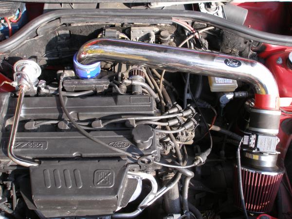

Aly myslim že u toho EFI je tohle takový nej řešení...
A vůbec nejlepší je mít novější sání:)
foto k příspěvku  od Mišell
o 07.01.2008, 01:11 | hoff
Mišelli kde seženu to sání, to je bombice. . . .ještě jsem jej neviděl!
o 07.01.2008, 08:45 | P3RF3KT
jo tuhle fotku mam taky stazenou do PC mel sem to jako ty az od zhora ale ty tu diru mas smerovanou nahoru ja dopredu tudis tu trubku nemuzu dat rovne dolu pac bych nezavrel kapotu tak sem to tam mel motany kolem vicka na olej a byl sem rad ze sem zavrel haupnu a nevypadalo to nejlip
hoff: ja to sani koupil normal v tuningu to co ma mišell vypada jako origo primo pro ford pac ho nema napojovany t oco sem koupil ja se sklada ze dvou ruzne ohlych kolen a jedny dlouhy trubky kterou si muzes podle sviho narezavat a ty si to slozis a skroutis jak sam potrebujes
o 07.01.2008, 11:12 | Mišell
hoff: já si to nechal vyrobit v jedný firmě tady u nás. Jsou to dvě nerezový kolena a trubka,ale svařený dohromady,sváry jsou vybroušený a nakonec je to přeleštěný.
