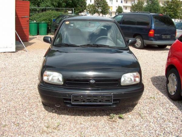

Zdravim vás, uměl by někdo poradit, jestli pudou kola 4/100 se středem 57,1 (např. z Golfa 3) nějak nandat na auto 4/100 se středem 59,0 (Nissan Micra do 2003)? Ty centrovací kroužky se dělají když má kolo větší centrování než náboj, ale když je to obráceně tak to tam asi nenarvu, nebo? Jedná se o Micru z fotky.
Případně kdyby někdo věděl o sadě s límcema v 15" (rozměr asi 6,5x15 ET35 nebo 7x15 ET37 asi tak) na tohle auto tak dejte vědět.

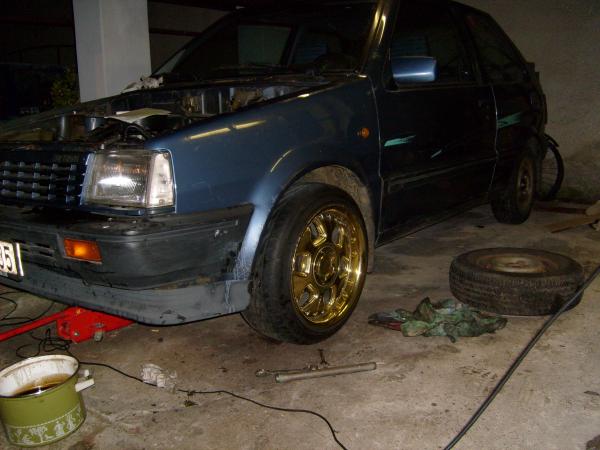

Hele ale 15 je malo da se tam dat asi jeste vetsi :D jsem doma skousel :)))
foto k příspěvku  od Kesam
o 31.12.2007, 14:31 | Aligátor
počkej až to sundáš z heveru
