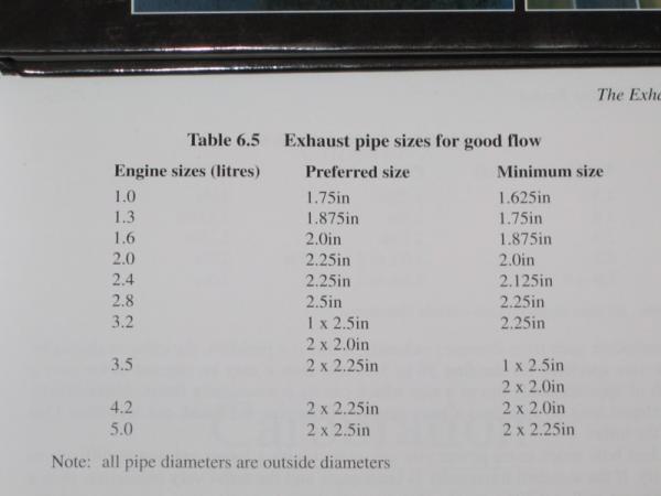

nějakej sken:

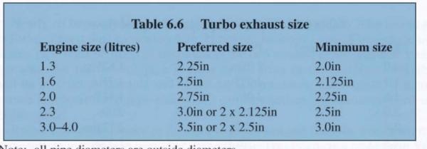

K tý tabulce by bylo zavhodno přidat koeficient kterym to znásobit pokud je motor přeplnovanej..........

na tu tu mam další tabulku -přeplňovanou..
foto k příspěvku  od Honza2.016v

Nismo: ty tabulky jsou dobry, ale kdyz nemas predstavu co stavet, tak je ti prumer trubky k nicemu.

pdole té první tabulky to vypadá, že ty rozměry jsou vnější průměry, nebo se pletu? Ale u výfuku spíš zálleží na vnitřním průměru, ne? A ten se liší podle tloušťky materiálu při stejném vnějším průměru...

Honza33. chyba tisku ..pak tam je ještě tabulka s doporučenejm průměrama trubek na svody, a tym ty průměry jsou vnitřní...
