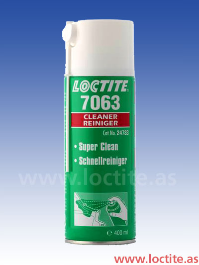

o 25.12.2007, 16:53 | MarauderZ28
nej je spray na brzdový kotouče je lepší jak aceton ...... úplná špica je od Loctite 7063
foto k příspěvku  od MarauderZ28

o 25.12.2007, 18:38 | Rajdlos
a ten LOCTITE mam myslim zrovna doma :-)

o 25.12.2007, 20:20 | SpasitelKlokanu
Ten Lostite je ale take mastny, mam ho doma. Jinak nekdo odmastuje pod lak acetonem a nebo take nejakym tim perchlorem nebo tak nejak se to jmenuje :-))
o 25.12.2007, 20:25 | Rajdlos
H-Honza diky neco pokoupim tady :-) ten LOCTITE dokonce mam doma
o 25.12.2007, 22:20 | MarauderZ28
ten Loctite stojí 90 Kč, když víte kde nakupovat a povrch po jeho aplikaci je naprosto zbaven sebemenší mastnoty dělal sem s ním teď celýho Pontiaca takže reference na něj jedině gut :o)
o 25.12.2007, 22:29 | Reprák
jj to samy dela i wurth - cistic brzd. Je to pecka !
