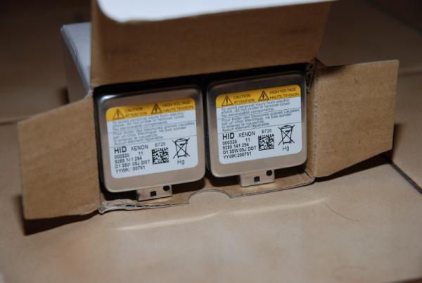

o 24.12.2007, 08:26 | RadekFM
foto k příspěvku  od RadekFM

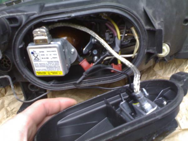

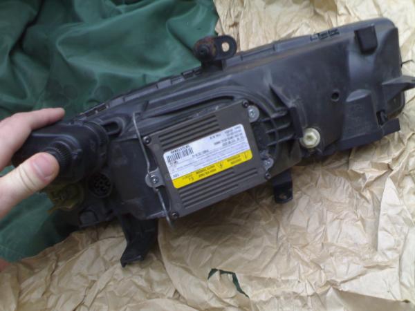

já osobně bych si nikdy nic takovýho nekoupil... nevěřím, že to může svítit jako origo xenony....je to přecejenom takovej bastl.....
na calibře sem měl rok a půl bixenony (celou optiku, ne jen výbojky do obyč optiky - to mi přijde bastl), svítilo to dokonale, a za celou dobu se s tím nic netalo, všechno fungovalo jak mělo
foto k příspěvku  od zipp
o 24.12.2007, 13:34 | zipp

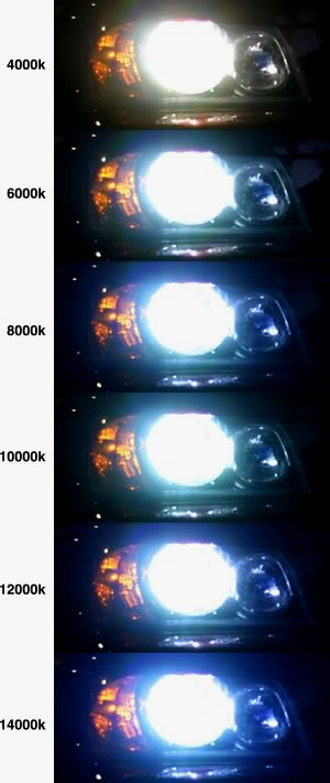

4300
foto k příspěvku  od xenonman
o 26.12.2007, 13:02 | xenonman
6000
8000
o 26.12.2007, 13:03 | xenonman
10000
14000
