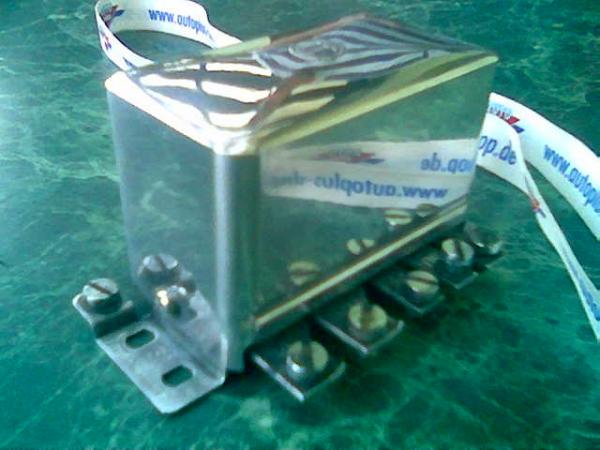

...final lesk Olomouckými tvarůžky(super,jen ta vůně je jinde)
...ale tu okenu zkusím,aspon kvůli té vůni,když už NIC!

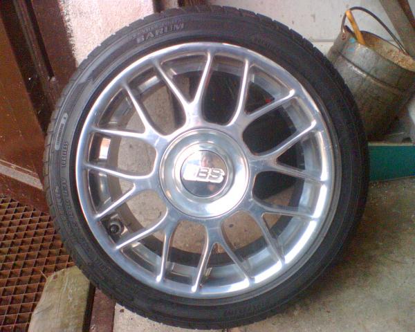

o 10.12.2007, 20:56 | Beda | Upraveno: 2007-12-10 20:59:41
takhle to vypadalo na zacatku leta a uz to neni uplne ono, ted je to daleko matnejsi (mozna jsem pouzil spatny prostredek na miti el. kol), soucasnou fotku ted nemam. Shanel jsem i nekoho sikovneho a ochotneho komu by se to chtelo delat, protoze ja mit leve ruce a malo casu :o)))

o 10.12.2007, 21:29 | dewar
jestli máš zájem,ta ti to přeleštím.písni na dewar@seznam.cz a domluvíme se

foto k příspěvku  od Nevřis
o 10.12.2007, 23:14 | Nevřis | Upraveno: 2007-12-10 23:17:40
......zde si mužeš ty věci objednat.....MICRON PLUS spol., s.r.o.
jinak si myslím že ty tvoje kola pujdou v poho přeleštit ...pokud seš trochu manualně vzručnej tak se do toho pust než vyhazovat hromadu peněz........
o 10.12.2007, 23:20 | Nevřis
jinak tempo neřeš !!! akorat to doškrábeš .... přišlo by ti to přeleštěný ..ale umyješ to a pak bys asi čuměl co se děje :)) ...
