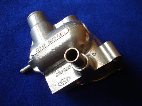

o 08.12.2007, 12:44 | Newman
-cena 400,-/kg
-dodani (od doručení) do 15 prac. dnů
-doručení obchodním balíkem
-možno dodat v "nálezovém" stavu (olej, mazivo, prach, bláto, vazelína a podobný nečistoty)
foto k příspěvku  od Newman

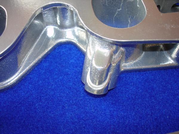

o 08.12.2007, 12:45 | Newman

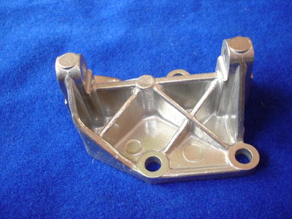

o 08.12.2007, 12:46 | Newman

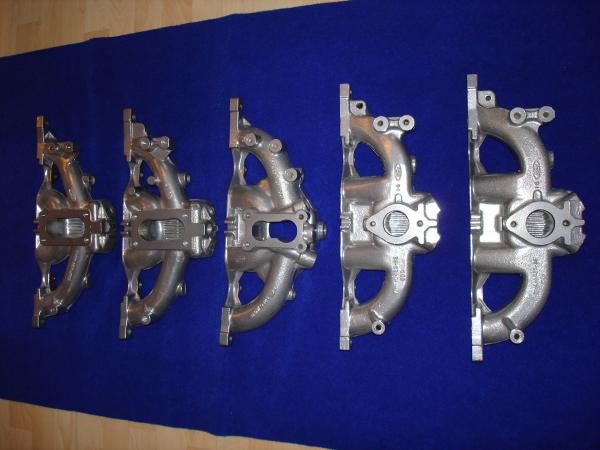

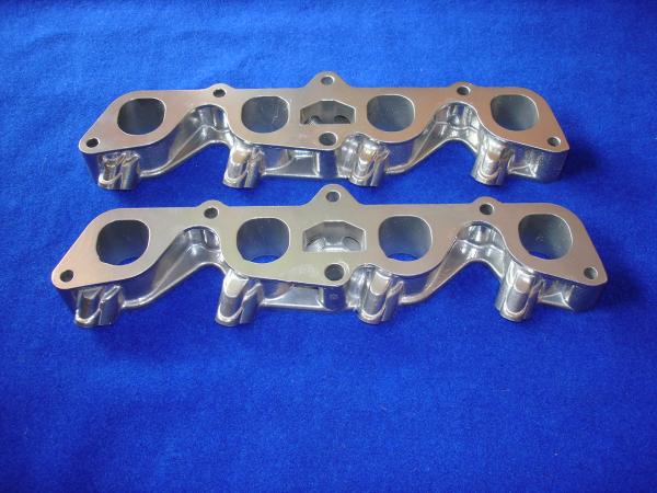

o 08.12.2007, 12:47 | Newman

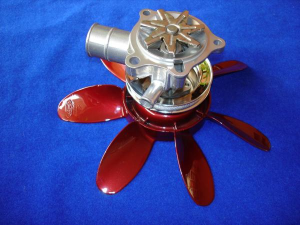

o 08.12.2007, 12:49 | Newman
ukazka vodní pumpy
před (nalezový stav)
o 08.12.2007, 12:51 | Newman
po
cena ???
400,- x vaha vodní pumpy = výsledek

Jak dlouho to vydrží? Jaká je životnost takové úpravy? A jak je to pokud je to kombinace komu a hliníku. co to udělá s kovem?
o 08.12.2007, 16:53 | Newman
spravný dotaz (pochvala)
viz ta pumpa - mela zrezlou tu vrtuli (kov) a dokonale ji to vylestilo
takze to neudela nic naopak to odtrani rez
jak dlouho to vydrzi ? pokud se to bude udrzovat beznym zpusobem (mycka, wapka, . . .) tak dost dlouho
jde o to, ze je narusenej povrch ty soucastky a zjemnena struktura povrchu.
NIKDY TO NEBUDE ZRCADLO !
(cim jemnejsi struktura povrchu, tim vic se to bude blýskat)
