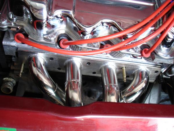

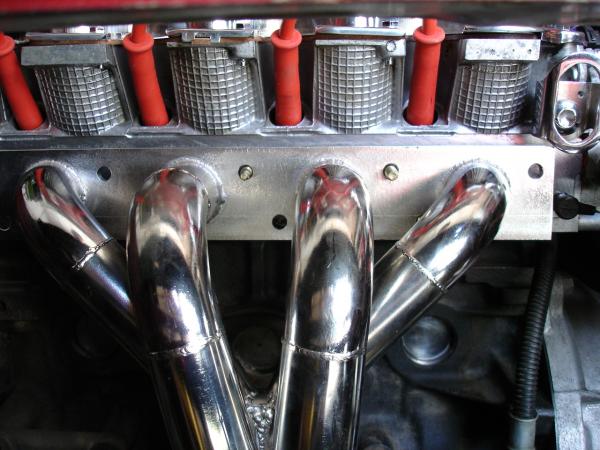

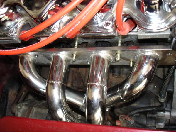

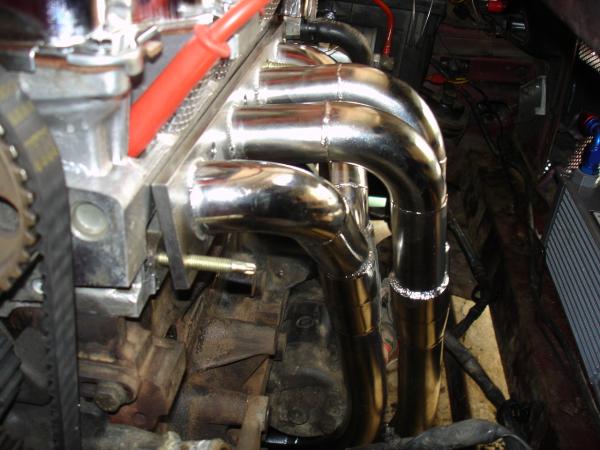

o 08.12.2007, 13:14 | Newman
sorry, ze ti sem lezu ale tady jsou ty co delal pro me
foto k příspěvku  od Newman
o 08.12.2007, 13:15 | Newman
o 08.12.2007, 13:16 | Newman
o 08.12.2007, 13:18 | Newman

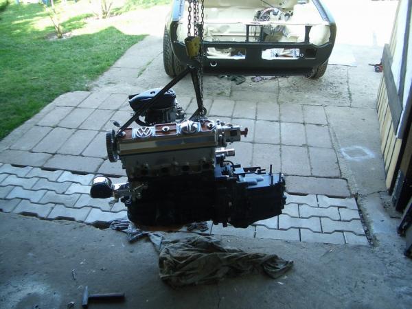

Na bloku Felicie mám 3 roky Alkyton a drží to a je to pořád stejně hezké. Alkyton je barva od firmy Rust oleum a dělají i základovku na hliník, aby to drželo na lehkých kovech. Ta se jmenuje Galvinol. Můj postup byl ten, že jsem očistil a odmastil blok, dal 1 x Galvinol, do 1 hod. musíš dát první vrstvu Alkytonu, pak za 2 dny druhou a nechat proschnout další dva dny a drží to úplně nádherně. Blok jsem natíral štětcem, ale barva se tak nádherně rozleje, že každý říká, čím to mám stříkané. Alkyton je lepší jak Hamerite.
foto k příspěvku  od Tuner#2

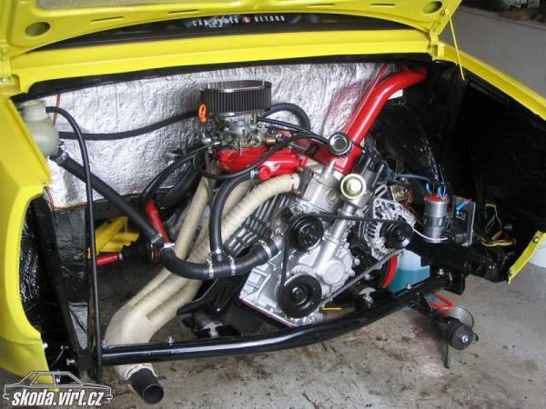

o 10.12.2007, 14:17 | VWoky
já lakoval klasika akrylát a barva držela jak čert 4roky
foto k příspěvku  od VWoky

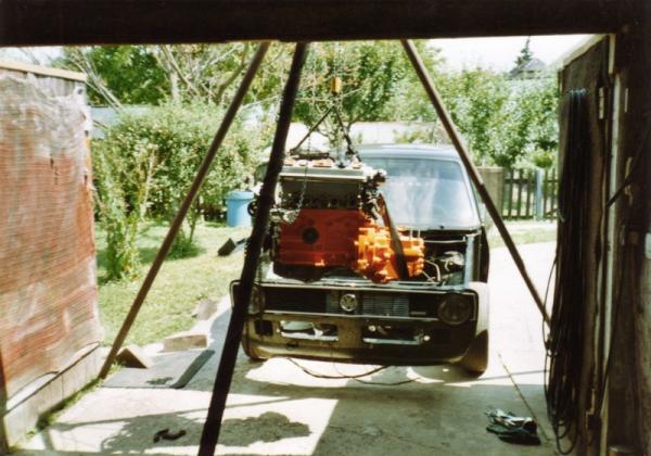

o 10.12.2007, 14:18 | VWoky
druhá fáze alkyton a taky velká spokojenost
