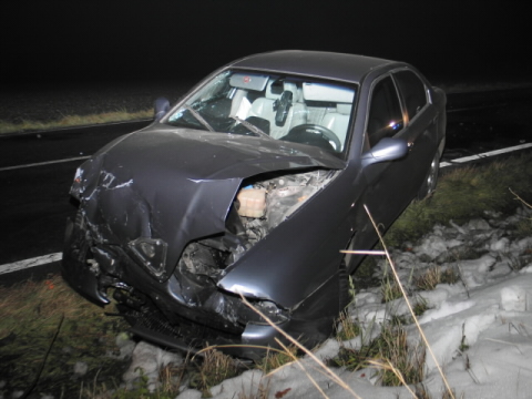

o 06.12.2007, 13:24 | Frenkie
Alfa 166 2.4 JTD po celnim naraze asi ve 100 km/h , protijedouci auto asi 80 km/h. myslim ze je to pevne auto. v alfe jen lehce zraneni od bagu
foto k příspěvku  od Frenkie
o 06.12.2007, 13:28 | tommas
Frenkie: Takze nam tady chces tvrdit ze to je vlastne bouracka v rychlosti 180km/h do deformovatelne bariery, jo? :-))))))) Dobry, fakt jsem se pobavil
Myslim, ze to je lepsi joke nez The Timuv Mikulasko-somalskej:-))))
o 06.12.2007, 13:31 | Frenkie
asi sem mel dodat ze druhe auto byl Citroen AX
o 06.12.2007, 13:38 | tommas
AX nebo cokoliv jinyho. Kazdej vzdycky tvrdi, z jaky rychlosti ze boural. Kdyby jsi se potkal s autem v rychlosti co popisujes, tak tady nic nepises a spokojene si lezis zakopanej metr hluboko s kytickou na mramorovy desce.
V kile kdyz das treba blbou srnu, psa cokoliv, tak mas autak KO a tohle je proste nesmysl... Podivej se na nejaky videa crash testu

tommas: tohle bylo i na novinkách ... ridic s alfou neprizpusobil rychlost a v 110km/h narazil do protijedouciho auta. ten v nem zemrel. nekde si to najdi
o 06.12.2007, 14:00 | tommas
Tyhle info mi poslal Frankie, ale ted na to video nemam cas...
o 06.12.2007, 14:03 | Nismo.Power
jj, nemá cenu srovnávat nesrovnatelný ..... tlak teda ne když nejde :) bejt to manuálně tak se na tom autě nemá co posrat ne ? :) tohle leda zavání průserem jak slyšim u francouzů a italů slovo "elektronika" :)
tý fotce taky nevěřim je kokotina potkat ve 110 s něčim co má třeba 1600kg něco co jede 80 a má 800kg a skončit takhle...... uplně očividně se kinetická energie šoupla do strany dotíž AX letělo doprava nebo do leva po absorbování třeba půlky přetížení a každej skončil jinde jak je vidno, vzít se čělně a zůstat v čelnim náraze zaseklý tak mrtvej řidič z alfy na zadních sedačkách by ležel pod mrtvym řidičem AX a na nich by ležel motor :)
