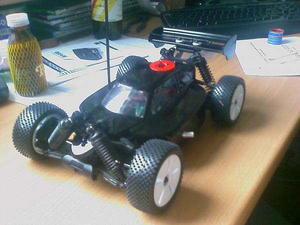

Zvazuju do Mini Inferna [ Link ] má cenu do toho jít?Případně poradí někdo jak to dostat do čr případne za jakou cenu?Tech cca 130USD bude bez dopravy,ze?
o 28.11.2007, 07:25 | DJ.UFÍK
ilustacni foto, cca 14dni zpet
foto k příspěvku  od DJ.UFÍK

Jedinej problem ale je, ze i BPP je ma v podstate na zakazku. Sehnat dneska Wraith je problem. Znamej takle cekal na Wraitha 3 mesice. Ja mam v LRP Shark Monster Graupner Inline 370 (toci stejne, mene se hreje). Pocitej ale ze u MI budes potrabovat stridavej regulator (treba [ Link ] ), kvalitni baterky (treba presunout motor na druhou stranu za servo, hlavne ale jinej prijimac a servo. Kdysi sem miniinferno mel, ale dneska bych uz do upgradu nesel. Spise si kup plechovku Graupner Speed 400 Race 4.8 V a lepsi baterky (ja jezdil maly Lipolky). Jede to stejne a stat Te to bude ho*no (motor 160,- Kc)

Jinak cenove pocitej.
Stridak motor
1600,-
Regl.
2400,-
Servo
300,-
Prijimac
500,-
Pastorek
150,-
Celkem tedy cca 5000 (nepocitam baterky) oproti motoru za par korun. Vysledek je hodne podobnej

Me prijde za ty prachy dobry. Auto ma slusny jizdni vlastnosti. A hlavne tyhle maly s*acky jdou levne upravovat
Neduhy
4kabelovy servo (pri vymene je potreba vymenit i regulator a protoze je spojenej s prijimacem tak i prijimac)
Predni parohy. Vydrzej fakt malo, vyplati se investice do kovovejch
Spojka. Neni na skodu ji hodne pritahnout, ale je dobry ji nechat trochu prokluz
Ze vsech Miniinferen se ozyvaji takovy nezdravy zvuky, ale je to opravdu normalni
Jeste jedna poznamka ke stridaku. Je teoreticka sance, ze pri jezdeni se stridakem na asfaltu se rychle rozloucis s diferakama

Kombinace Wraith Quark je super, ale motor se dosti hreje. Kdyz pises, ze do toho zahucis 4 000, tak s tim nepocitej a trochu pritlac. Urcite rovnou kup 2 kulickovy diferaky od Atomicu, tuning spojku (uzaveru), novy poloosy, novy centralni kardany, vsechny unasece, predni kovovy parohy, mozna zadni, kovovej podvozek na odvod tepla a kdyz koukam na Tvou fotku, tak i tlumice. Nehlede na to, ze na asfaltu se Ti muze stat, ze protocis ty sestihrany na kolech, takze jeste kovovy a kola do zasoby.
Ale jeste jednou Te chci upozornit, ze z BPP Ti Wraith neprijde. Jsou na objednavku a budes na nej cekat minimalne 3 mesice a pak to vzdas a koupis treba z RCMart.com motor Hacker a mgm regl koupis tady v republice. Vyhodou koupe reglu v CR je ta, ze na nej mas zaruku, coz se kamosovi dost vyplatilo. Spalil 2 Quarky v 8mine
