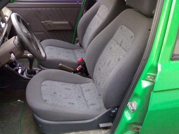

urcite pujdou, vsechno jde kdyz se chce,ja mel treba ve felde golfa 4 sedaky predek a zadek, foto nic moc ale v rychlosti

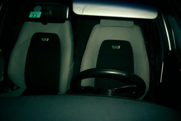

o 28.11.2007, 20:14 | fabi
foto k příspěvku  od fabi
o 28.11.2007, 20:16 | fabi
sou špinavý jak sviňa,ale pořád se něco dělá,tak by to zatím bylo zbytečný....fotky na pytel,udělám pak lepší,ale nějak to teď nezvládám... :-)

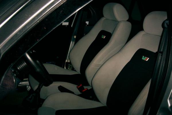

o 28.11.2007, 20:18 | fabi
tak aspoň pro představu :-)))

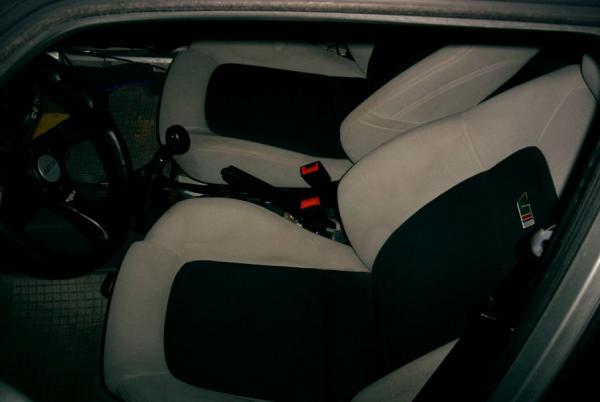

o 28.11.2007, 21:19 | fabi
