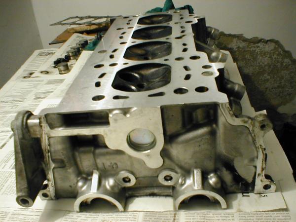

o 25.11.2007, 13:08 | venito
z ventulu to musis seskrabat bocni hranou srubovaku, tam je dycky poradna vrstva...jinak ja pri sundane hlave kanalky cistil mechanicky smirglem, a sel sem do takove rznitosti az sem skoncil u vodniho tusim 1200 a mel sem to zrovna i vylestene, ale mrdacka s tim byla fest
foto k příspěvku  od venito
