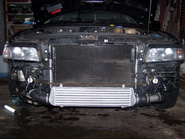

Tak jsem musel vyměnit neoriginální IC za další neoriginální IC...jelikož přišla zima a za chvili bych ho asi někde ztratil,teda alespoň spodní část.A další věc pro kterou jsem musel udělat výměnu byla ta,že cca 60% chladicí plochy bylo zakryto nárazníkem...nynější IC má 2x takovou chadicí plochu oproti originálu,takže už by mělo být vše ,tak jak má...
IC z OctyII 2,0TDI musel holt pryč...

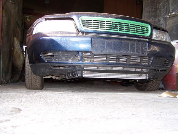

o 14.11.2007, 22:08 | coltik
jelikož trochu vyčuhoval z podnárazníku

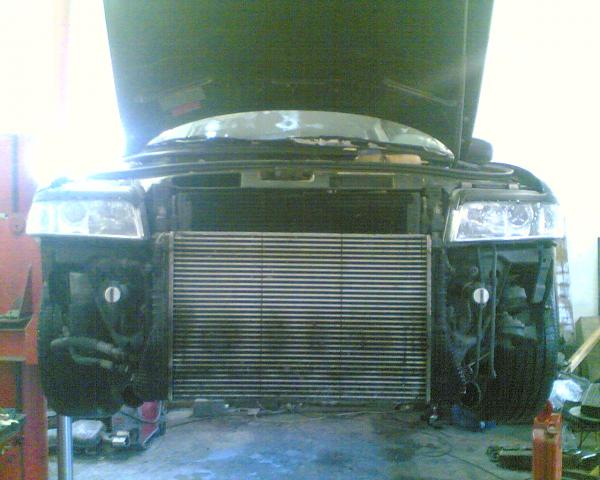

o 14.11.2007, 22:09 | coltik
hlavním důvodem je zima

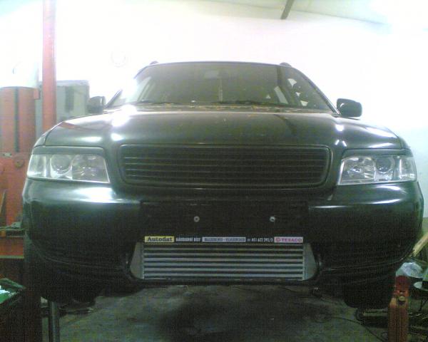

o 14.11.2007, 22:10 | coltik
tudíš přišel na řadu lepší...

o 14.11.2007, 22:12 | coltik
a po menších úpravách je tam... :o)

o 14.11.2007, 23:31 | Vasekkch
To černý je chladič klimy? A co je pod ním to stříbrné?
o 14.11.2007, 23:36 | Vasekkch
to je on?
o 14.11.2007, 23:48 | coltik
jj,vypadá ,že to je on... :o)

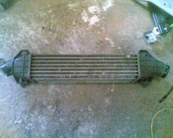

o 15.11.2007, 19:57 | coltik
nebo pěknej je taky z Mondea 2,0TDCI

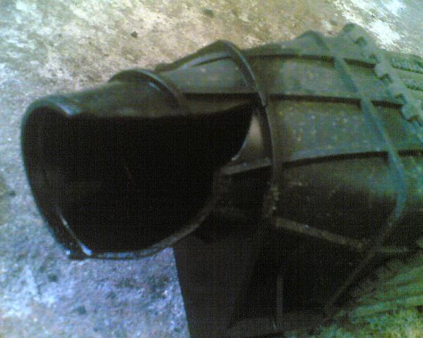

o 18.11.2007, 11:30 | coltik
jj,buď Sharan nebo...tenhle z mondea 412*91*85 nechal bych ho za 1000kč kdyby si ho někdo dokázal opravit...jedno hrdlo je trochu prasklý a zbytek bohužel k tomu neni...
