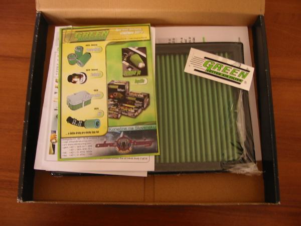

Takže chcel som aby sa mojmu VW Poli 9n lepšie dychalo kedže v nom mam len 1,4 16v tak som mu zohnal takyto filter. Ale nasadim ho až na jar...
čo vy nato ?:) je to prva vec v motore čo "tunim" :D

Ja ho v aute mel taky,ale zhruba po roce letel do regalu a kupuji originalni papirak :-D
Moc sem te asi nepotesil,vid?Mas k tomu aspon tu cistici sadu a na impregnaci olejik?Schvalne si ten filtr vem a podivej se proti svetlu :-/
o 12.11.2007, 15:50 | Petura
taky to mám na Civicu 1.4 a oproti papíráku nějaké zlepšení či změnu nepozoruju ... jen asi přibývá problém s čištěním :-)

mne ide hlavne o to aby lepšie bolo motoru :) mne o vykon moc nejde :) takže svoj učel by to mohlo splniť, čo vy nato ?:)

já myslím že to jsou vyhozený peníze:-) co vím, tak na sání se šahá jen když to má dělat větší bordel...a to stejně platí jen někdy. Jak je myšleno aby bylo líp motoru?

blbost. Green je dobrej a urcite vydrzi vic

jako Repro ja jsem ho měl v omeze a větši bordel to nedělalo, koně to taky nepřidalo ale ten motor se choval znatelně lip než když tam byl klasickej papirak.

Na základě našich vlastních zkušeností i ze zkušeností získaných při diagnostice motorových systémů nejsou sportovní filtry pro každodenní provoz vhodné. I v případě, že jsou správně aplikovány – je instalována pouze vložka do originálního tělesa vzduchového filtru, nebo je použit tzv. kit sání (řádně odizolovaný od tepla motoru s přívodem studeného vzduchu z okolí), většinou bohužel nebývají řádně ošetřovány a do motoru se potom dostávají mechanické nečistoty, které mají negativní vliv na životnost motoru - viz bod 1. V případě, že jsou naopak často čištěny a pro zvýšení účinnosti filtrace syceny olejem, zanášejí se klapková tělesa, omezuje se životnost čidel měřících množství a teplotu nasávaného vzduchu, čidla měřící podtlak v sacím potrubí atd. Relativně malý nárůst výkonu, je tak draze vykoupen vícenáklady na provoz a údržbu.

Nehledě na to, že tušim Tun. Magazín byl kdysi test na brzdě a s Greenem byly hodnoty horší, než u seriového papíráku...
Jediný,co fungovalo bylo od KN a JR...

-Hans- dakujem moc za vyčerpavajucu odpoved... tak ho asik preddam :P
