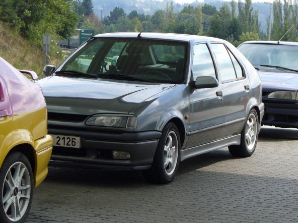

o 22.10.2007, 22:11 | Kubais
no jistéééé, myslíš že bych nějakou ukecal na tu svoji držku?!
foto k příspěvku  od Kubais
o 22.10.2007, 22:34 | Majk-fox
To máš kolikátky na tý devatenáctce?
o 22.10.2007, 22:42 | Kubais
205/55/15 ET 37 tuším

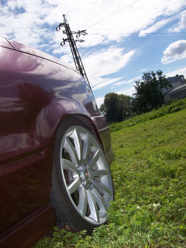

o 25.10.2007, 11:22 | jakubokubi
foto jen pro porovnání, nemám žádnej problém...
takže nějaký 15´´ jsou uplně v poho i kdyby měly o trochu menší ET

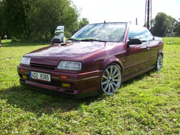

o 25.10.2007, 11:26 | jakubokubi
foto k příspěvku  od jakubokubi
o 07.11.2007, 19:52 | IbiZien
Mám 16" ,šířka 7,5 , gumy 215/40 a ještě by tam vlezli s přehledem 17" a ET mám 34 .. Není s tím sebemenší problém takže tady ty kola tam dáč bez problému . A Díru si pohlídej , je 60,1
